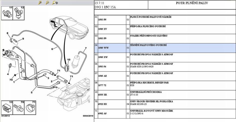

Ahojte, cele som to tu prekopal ale nič.V zime mi začala svietit kontrolka otvoreneho veka nadrže samozrejme aj ked je zavrete. :bojim
Chcel by som vedieť kde je nejaké čidlo ktore to snima, lebo ani v serviceboxe ssom to nenašiel...uz vobec neviem, prosim poradte :papa
Inak len pre zaujímavosť, má tento snímač každé auto alebo to záleží od výbavy? Keďže sa mi to ešte nestalo nikdy :D
A ešte keďže som sa s tým nestretol, je to to vonkajšie veko alebo uzáver nádrže (podľa obr. č. 1 alebo 2)?

asi 1
podle service boxu je to podle DAM do 8575 a od 8576 jsou jiná
Snímač je na zátce. Jednou mi to taky zůstalo svítit a nebyla jen dotažená nadoraz. Docvakl jsem ju a už nesvítila.
Jinak se koukni v serviceboxu na potrubí plnění paliva. Tam to je. ;)
