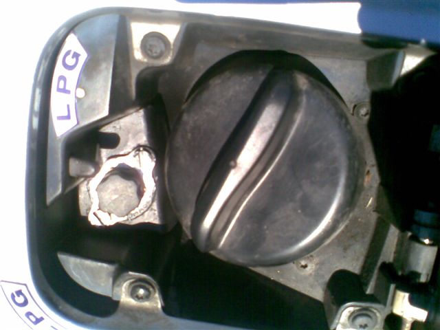

Marcel00 Odesláno 15. srpen 2013 Odesláno 15. srpen 2013 daj si to vedla hrdla nadrze pod to viecko, dava sa tam maly zavit na ktory das adapter s klasickym napojenim lpg pistole. je to jednoduchsie, lepsie a bezpecnejsie umiestnenie ako za spz, kde ti do toho prvy chumaj narazi na spz pri parkovani a pokrivi... [upravil dne 15/8/13 14:45 od Marcel00] Citovat
otjo Odesláno 15. srpen 2013 Odesláno 15. srpen 2013 Podobně řešené tankování LPG na P406 kombi starší model pod benzínové víčko mám také. Problém je pouze v tom, že v originálním řešení prostoru pod víčkem není dostatek rovné plochy pro instalaci pevné části přípojky LPG (šroubovací redukci mám v kufru). Proto je nutné vytvořit tuto plochu dodatečně. Řešil jsem to před rokem - ocelovým L profilem cca 20x40x3 mm délky cca 70mm a pak brousil a zkoušel, až to pasovalo - samozřejmě se zachováním funkčnosti benzínového víčka. Tuto vložku jsem pak předal před montáží LPG technikovi (auto S.V.A. Soběhrdy), při převzetí auta po zástavbě LPG měl sice připomínky, že to byl opruz do toho prostoru namontovat, ale udělali to - stálo to +500Kč. Pokud bys měl cestu do Benešova, je možnost nahlédnutí Po-Pá cca 8:00 - 17:00. Po domluvě přes e-mail. [upravil dne 15/8/13 13:43 od otjo] Citovat
Print Odesláno 15. srpen 2013 Autor Odesláno 15. srpen 2013 otjo to by slo ja sem prave tuto variantu zamitl prave kvuly nerovne plose ale to co pises by slo tak ja az budu mit cas tak se na to prijedu mrknout Citovat

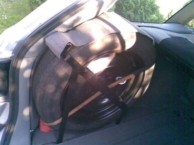

otjo Odesláno 10. září 2013 Odesláno 10. září 2013 Přikládám dodatečně fotku instalace plynové přípojky pod benzínové víčko (obraz001) + řešení osazení dojezdového kola v kombi (obraz002) Citovat
