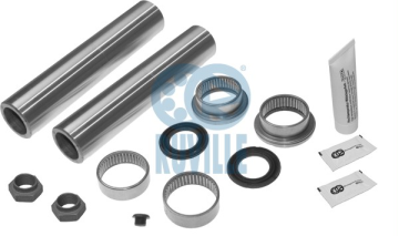

Blizzard36 Odesláno 11. červen 2013 Sdílet Odesláno 11. červen 2013 Zdar borci, Potřeboval bych radu. Tady na fóru jsem četl vše co jsem našel k zadní nápravě Peugeot 206 rok výroby 12/2005 a problémovosti této zadní nápravy. V mém případě mi to vzadu mlátí jako prase a na obou kolech mám slušný odklon, pravé zadní kolo se mi zdá více. Předpokládám, že bude třeba buďto sehnat novou nápravu nebo nechat udělat repas nápravy. Teď pár dotazů. Co se děje při repasu zadní nápravy? Jedná se o výměnu nalisovaných jehlových ložisek na nápravě? Nebo jsem mimo? Jak poznám, že je třeba udělat repas nebo výměnu celé nápravy? Je to při odklonu kol nebo pokud mi to vzadu tluče? Asi takto, mám možnost sehnat opravnou sadu za cca 4700 plus něco za práci. Nebo jsem pak koukal, že repas se pohybuje kolem cca 5000. Jedná se mi ale o to, že si nejsem jistý co je konkrétně myšleno opravnou sadou. Zda se jedná o sadu torzních tyčí, ramen, silent bloku atd. Zkrátka si nejsem jistý do čeho se pustit. Největší kuriozita je, že nemám najeto ani 92000 a je třeba to řešit. Zajímalo by mně taky, zda je třeba tu opravu řešit co nejdříve. Opotřebovávají se jiné díly na úkor toho co jsem popsal výše a nebo může oprava počkat cca měsíc, dva? Je mi jasné, že při odklonu kol dostává zabrat vzorek pneumatik, ale co třeba čepy apod.? Předem díky za odpověď. Citovat Odkaz ke komentáři Sdílet na ostatní stránky More sharing options...

mxmen Odesláno 11. červen 2013 Sdílet Odesláno 11. červen 2013 Opravnou sadou se myslí čepy které se zalisují do nosné trubky a nová jehlová ložiska do ramen. Nic víc v ceně repase není, brzdy a vše ostatní zůstává z tvé nápravy. Po dohodě a navýšení ceny se dají ještě vyměnit silentbloky uložení nápravy ke karoserii. pokud nemáš k dispozici svářečku,autogen a lis tak se do toho nepouštěj. Kdyby jsi nebyl až z Ostravy nápravu bych ti zrepasoval,jednu po opravě tu zrovna mám na prodej. v žádném případě nemá cenu měnit pouze ložiska, aby to mělo smysl musí se měnit i čepy. Já dávám i maznice aby bylo možno ložiska promazat, stačí dvakrát do roka před a po zimě [upravil dne 11/6/13 22:48 od mxmen] Citovat Odkaz ke komentáři Sdílet na ostatní stránky More sharing options...

P607Olda Odesláno 12. červen 2013 Sdílet Odesláno 12. červen 2013 Jak jsem psal výše kurzívou, to bylo na 206, platil jsem 7500 vč. DPH, v ceně je nové prasátko zadní brzdy, vyčištění obou zadních brzd a možná ještě něco. Cena se odvíjí od toho, jak se to zanedbalo a co je už zničené. Takže nejlevněji, na samém začátku závady (anebo preventivně!!!) prý asi 3500. Uložení se skládá z jehlových ložisek, vnitřních čepů a vnějších pouzder. Pokud bys závadu zachytil na samém začátku, tak nebude zničené vše, ale jenom např. ložiska. Jednou jsem stál u opravy, ale takovou paměť zase nemám, abych si pamatoval detaily co se zničí nejprve a co až později. A já to osobně neopravuju, jenom volím, které auto se bude opravovat kdy a u koho. Citovat Odkaz ke komentáři Sdílet na ostatní stránky More sharing options...
