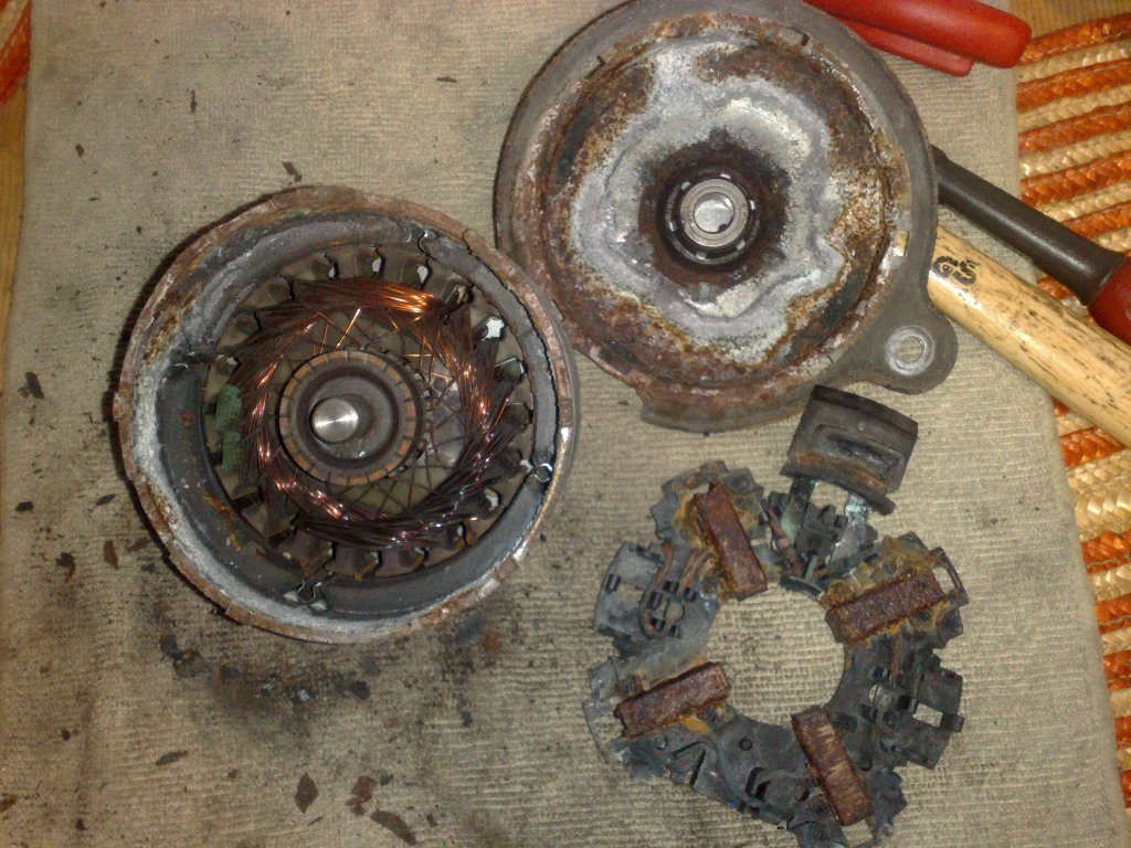

miroja Odesláno 11. červen 2013 Odesláno 11. červen 2013 Takto moze vyzerat rozobraty motor z ventilatora chladica. Fotka tu z fora... Citovat
