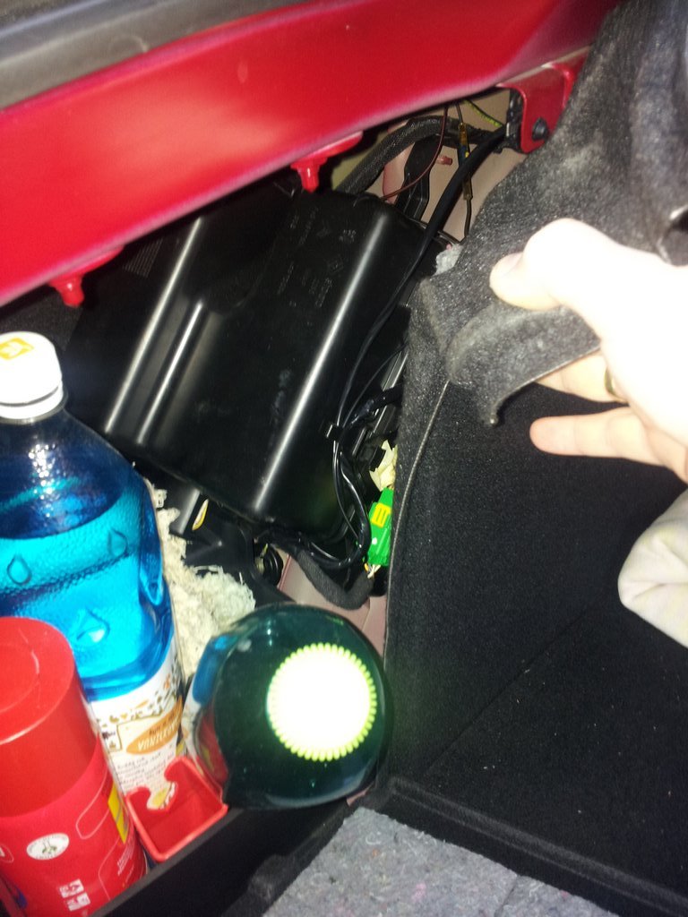

Imr0 Odesláno 7. listopad 2016 Sdílet Odesláno 7. listopad 2016 Caute.vedel by mi niekto povedat ci ma kazda 407sw poistky v kufry?lebo som ho pol rozobral a nic tam nevidim pod tym deklom na lavej strane. Citovat Odkaz ke komentáři Sdílet na ostatní stránky More sharing options...
Laďa Odesláno 7. listopad 2016 Sdílet Odesláno 7. listopad 2016 V kufru? O tom ani nevím, že by byly pojistky v kufru. Citovat Odkaz ke komentáři Sdílet na ostatní stránky More sharing options...
Imr0 Odesláno 7. listopad 2016 Sdílet Odesláno 7. listopad 2016 Podla uzivatelskej prirucky su v kufri na lavej strane ked das dole dekel tej malej scranky Citovat Odkaz ke komentáři Sdílet na ostatní stránky More sharing options...
Judes Odesláno 7. listopad 2016 Sdílet Odesláno 7. listopad 2016 Tu je foto tej skrinky v kufri, je to sedan ale tuším že to majú 407-mi pred faceliftom. Citovat Odkaz ke komentáři Sdílet na ostatní stránky More sharing options...
Imr0 Odesláno 7. listopad 2016 Sdílet Odesláno 7. listopad 2016 Hmmm tak presne toto tam nemam.ale kde potom v to sw-cku najdem poistku fap?kto poradi?inak je to 2007 rok. Citovat Odkaz ke komentáři Sdílet na ostatní stránky More sharing options...

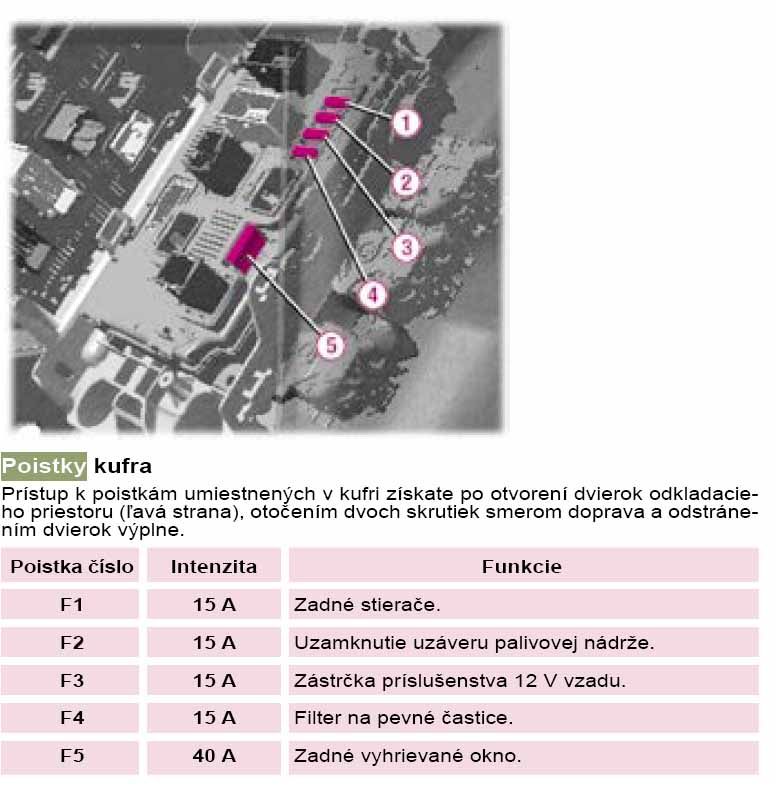

Imr0 Odesláno 7. listopad 2016 Sdílet Odesláno 7. listopad 2016 VIN: VF36E9HZC21639737 problem je v tom ze mi nedavkuje aditivum do nafty tak som chcel skusit poistku kedze nejde cerpadlo Citovat Odkaz ke komentáři Sdílet na ostatní stránky More sharing options...
Imr0 Odesláno 7. listopad 2016 Sdílet Odesláno 7. listopad 2016 Honza je to poistka F4 15A filter na pevne castice.tak to pisu chytri pani z francuzska Citovat Odkaz ke komentáři Sdílet na ostatní stránky More sharing options...
baffy Odesláno 7. listopad 2016 Sdílet Odesláno 7. listopad 2016 V motorovom priestore F5 15A Citovat Odkaz ke komentáři Sdílet na ostatní stránky More sharing options...
Imr0 Odesláno 7. listopad 2016 Sdílet Odesláno 7. listopad 2016 Diky za info pojdem to potom pozriet dufam ze to bude len to Citovat Odkaz ke komentáři Sdílet na ostatní stránky More sharing options...
