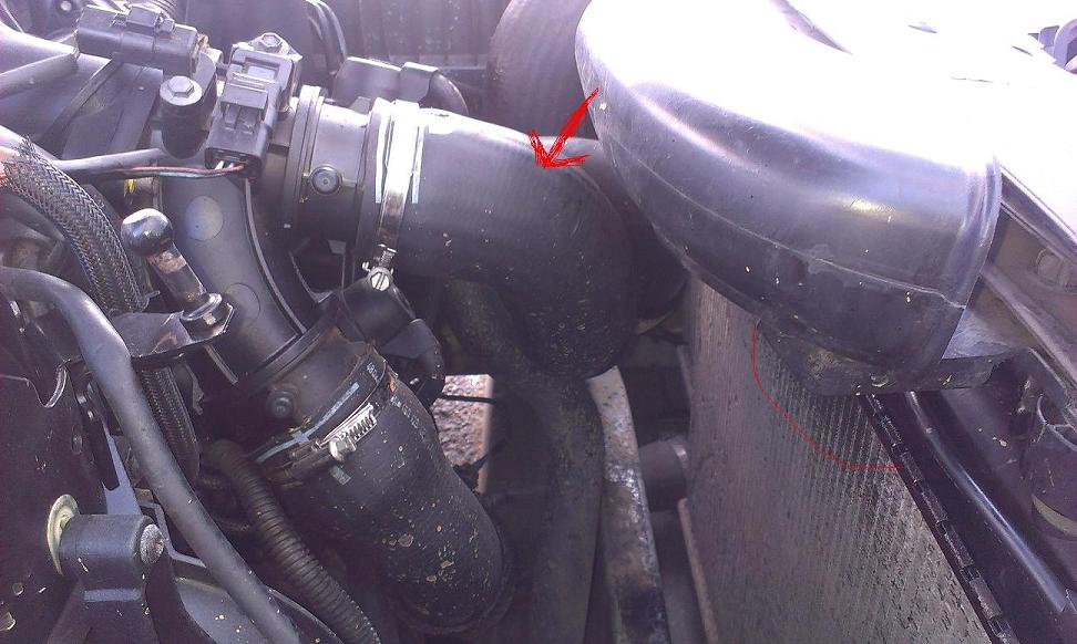

TheJaro Odesláno 23. červen 2013 Sdílet Odesláno 23. červen 2013 Tak dnes som to pozeral a nenašiel som žiadnu prasknutú hadičku až na jednu.Označil som ju na obrázku a od tej hadice je mokrý aj chladič,môže to byť aj tým?Inak dnes to začalo aj trhať okolo 1500 - 2200 otáčok čím to môže byť?:myslim:myslim,,šak som z toho debil....Inak ten dym bol nádherne čierny... [upravil dne 23/6/13 17:33 od TheJaro] Citovat Odkaz ke komentáři Sdílet na ostatní stránky More sharing options...
Guest Chozeluizskuner Odesláno 23. červen 2013 Sdílet Odesláno 23. červen 2013 TheJaro: To je hadice co vede od IC do motoru. Nesyčelo ti to? Citovat Odkaz ke komentáři Sdílet na ostatní stránky More sharing options...
TheJaro Odesláno 23. červen 2013 Sdílet Odesláno 23. červen 2013 hej syčalo to ale som to zalepil izolačkou a teraz to už nieje počuť ale čo ma trápi je nejaký zvuk ktorý hučí ako ložisko \"vylietané\"a to hlavne od 3 000 otáčok....asi tú 407 zoberiem za mesto a Citovat Odkaz ke komentáři Sdílet na ostatní stránky More sharing options...
Judes Odesláno 23. červen 2013 Sdílet Odesláno 23. červen 2013 Ten hukot od PC bude ťažko identofikovateľné ale čo sa tej hadice týka ak bola deravá mohlo ti to spôsobovať že auto neťahalo a bolo lenivé. Citovat Odkaz ke komentáři Sdílet na ostatní stránky More sharing options...
TheJaro Odesláno 23. červen 2013 Sdílet Odesláno 23. červen 2013 Skôr by som povedal že tam bol rez cca 5 cm veľký ale neviem kde sa vzal....vyzeralo to ako nožom narezané Citovat Odkaz ke komentáři Sdílet na ostatní stránky More sharing options...
Judes Odesláno 23. červen 2013 Sdílet Odesláno 23. červen 2013 V lepšom prípade prípade hadica praskla starnutím materialu, v horšom prípade prerezané nožom z dôvodu obmedzenia prívodu vzduchu a oleja do nasávania ak turbo prepúšťa veľa oleja ktorý sa nahromadí v intercooleri (ak sa ho nahromadí veľa motor ho nasaje) a následne nasaje motorom a ten vybehne do otáčok ktorý nestopneš vybratím kľúča. Nechcem kresliť čerta na stenu ale pre istotu odpoj spodnú hadici čo vedie od turba ku intercooleru či tam nie je veľké množstvo oleja, ak tam bude cca 1/2 dcl tak nie je dôvod na paniku. Citovat Odkaz ke komentáři Sdílet na ostatní stránky More sharing options...

Judes Odesláno 23. červen 2013 Sdílet Odesláno 23. červen 2013 To som písal ako jednu z možností aj keď extrém ale možný, no skôr sa prikláňam ku starnutiu tej hadice. Praskla hadica unikal plniaci tlak, motor nemal dostatok vzduchu veľa nafty a z toho ten čierny dym. Citovat Odkaz ke komentáři Sdílet na ostatní stránky More sharing options...
