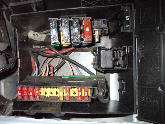

miroja Odesláno 17. květen 2013 Odesláno 17. květen 2013 Ja mam trojdrotove svetla. Kostra, +12 po zapnuti klucika a +12V ked sa zapnu parkovacky (vypne LED-ky). Napatie +12 Po zapnuti klucika som tiez najskor uvazoval zobrat z alternatora, ale potom som nasiel moznost zobrat to z rele, ktore riadi klimu a je fyzicky umiestnene v skrinke poistiek pri motore, takze by sa vodic dal viest pori existujucom kablovom zvazku (su tam aj poistky na dialkove a tlmene svetla). Chel som sa spytat, ci nahodou niekto nevie o nejakom elegantnejsom rieseni, ktore by vyzeralo viac \"ako od vyrobcu\" a nebolo by hned vidiet ze je to dorabane.. Citovat
Stifler Odesláno 17. květen 2013 Odesláno 17. květen 2013 miroja: já bych věděl a takové řešení by se mi i líbilo. umístit kulatá denní světla do mlhovek, to by vypadalo dost dobře a určitě by to i splňovalo podmínky na umístění takových světel dle zákona. Citovat
miroja Odesláno 17. květen 2013 Odesláno 17. květen 2013 Hmmm. hmlovky si chcem nechat funkcne ... kupil som si \"obdlznikove\" RLL svetla. Umiestnenie v sulade s predpismi som uz vyriesil, teraz riesim odkial a ako natiahnut droty, aby to co najviac vyzeralo ako od vyrobcu a nie ako keby to dorabal nejaky fuser . To rele je na tejto fotke: Citovat
