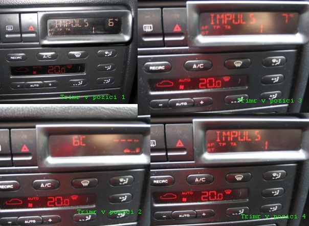

fopikk Odesláno 18. červenec 2014 Sdílet Odesláno 18. červenec 2014 teploměr ještě sháním..na vrakáči ho samotný neprodaj a se zrcátkem za 700..na to sem prděl..:-D musim sehnat někde jinde..a eště sem se chtěl zeptat.při nastartování se pokaždý zobrazuje teplota..nejde to nějako změnit??a info palubního pc se zobrazuje pouze v 1/4 displeje..nejde to nějak roztáhnout??:-) Citovat Odkaz ke komentáři Sdílet na ostatní stránky More sharing options...
Guest servisman Odesláno 18. červenec 2014 Sdílet Odesláno 18. červenec 2014 jsou tam 4 polohy toho trimru, pokud ti ukazuje na displeji rádio tak máš vpravo teplotu a po klikání se zobrazuje PP spotřeba a pod.Já to mám tak že PP se zobrazuje vlevo a vpravo teplota rádio mám jiné . Jinak čidlo teploty jde nahradit UNI termistorem 2K2 zkus pohledati na foru http://www.google.cz/cse?cx=014613807436987522652:zzdwczwb-lc&q=2K2&oq=2K2&gs_l=partner.3...3401.4461.0.4665.3.3.0.0.0.0.181.489.0j3.3.0.gsnos%2Cn%3D13...0.1098j522510j4..1ac.1.25.partner..2.1.180.-lfHddnyfqA#gsc.tab=0&gsc.q=2K2&gsc.page=1 Citovat Odkaz ke komentáři Sdílet na ostatní stránky More sharing options...
fopikk Odesláno 18. červenec 2014 Sdílet Odesláno 18. červenec 2014 a samostatně pp nejde přes celý display ?? Citovat Odkaz ke komentáři Sdílet na ostatní stránky More sharing options...
Guest servisman Odesláno 18. červenec 2014 Sdílet Odesláno 18. červenec 2014 bohužel buďme rádi co máme vlevo mám teplotu ta je stálá a v pravé části displeje je tam co si tam namačkám třeba dojezd či aktuální spotřebu. Citovat Odkaz ke komentáři Sdílet na ostatní stránky More sharing options...
fopikk Odesláno 19. červenec 2014 Sdílet Odesláno 19. červenec 2014 a ten trimr máš na 1??já ho maam na jedna a teplota se mi v té levé části neukazuje.. Citovat Odkaz ke komentáři Sdílet na ostatní stránky More sharing options...
Guest servisman Odesláno 19. červenec 2014 Sdílet Odesláno 19. červenec 2014 ne nejsem si jist mám jej asi na poloze 2 , musel bych se podívat ,a nejsem si jist displej musí býti odpojen když jej přepneš na jinou pozici .To víš dělal jsem to v roce 2007 asi tu je obr všech pozic trimru [upravil dne 19/7/14 13:47 od servisman] Citovat Odkaz ke komentáři Sdílet na ostatní stránky More sharing options...

fopikk Odesláno 20. červenec 2014 Sdílet Odesláno 20. červenec 2014 tak palubák jsem nastavil na pozici 2 a vlevo teplota a v pravo palubák..díky moc..už jen dodělat ten teploměr..:-) někde jsem četl že se tam má dát termistor 2k5 nebo se má dát ten 2k2??a před to jaký odpor??a ten odpor se má drát na co jde z pinu 6 nebo 7??díky moc..:-) Citovat Odkaz ke komentáři Sdílet na ostatní stránky More sharing options...
