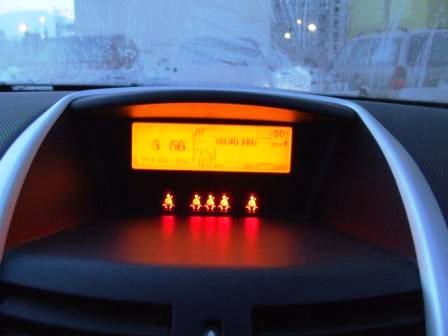

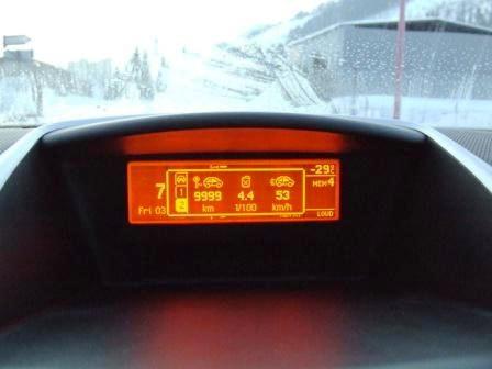

PACHO Posted April 6, 2013 Share Posted April 6, 2013 nechcem byť mrzký, ale ma hneváš. Quote Link to comment Share on other sites More sharing options...
PACHO Posted April 6, 2013 Share Posted April 6, 2013 a po naštartovaní, sa displej trocha rozsvietil. ináč aj ten bol zamrznutý. Quote Link to comment Share on other sites More sharing options...
Bigbadjohn Posted April 6, 2013 Share Posted April 6, 2013 tak to chcem videt tie regiony na SK a CZ, kde sa teploty pohybuju pod -30..... To chodite s tema autama na sibir??? No ono to je s tou naftou trošičku jinak. \"Normální\" zimní nafta má filtrovatelnost do -20°C a ta arktická do -32°C. No a u nás je celkem běžně méně než -20, loni i letos tu bylo nejmíň -28, takže ta \"obyčejná zimní nafta\" potom už dělá problémy. Navíc se fitlrovatelnost určuje podle normy někde ze sedmdesátých let a to byly úplně jiné filtry než dnes, už to celkem běžně přiznávají, že to není zcela košér. Edit: Jo v těch mrazech jsou reakce těch displejů celkem komické, je vidět jak se to pomalinku mění z jednoho údaje na druhý. [upravil dne 7/4/13 00:18 od Bigbadjohn] Quote Link to comment Share on other sites More sharing options...
