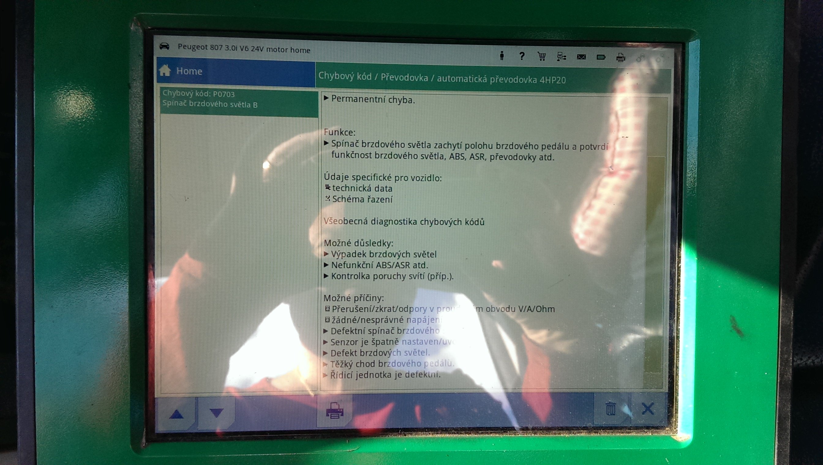

xpetrix Posted April 18, 2019 Share Posted April 18, 2019 (edited) Po rokoch ozivam temu,lebo to u mna vyzera na poruchu prevodovky.Od vcera po chvilke jazdy naskoci hlaska Zavada ESP/ASR,obcas aj Zavada brzdoveho systemu.Svietia mi stale brzdove svetla pokial nevypnem motor.Obcas az kym nezamknem auto.Pridala sa k tomu aj prevodovka.Nechce sa jej po rozjazde radit.Musim prepnut do M a spat do D a uz radi potom hore,ale ked opat niekde zastavim na krizovatke,tak opat nechce radit.Na diagnostike vypisuje chybu brzdoveho spinaca.Mam tam 2,vymenili sa obidva a porucha stale pretrava.Foto z diagnostiky.Vie niekto poradit?Dakujem Edit:Mozno to ma nejaky suvis aj so spinacou skrinkou,lebo dnes pri starte vypisalo aj zavadu imobilizera.A dalsia zahada je,ze ked stojim na brzde a chcem vypnut motor(teda vytiahnem kluc zo zapalovania) motor stale bezi aj bez kluca v spinacej skrinke... Edited April 21, 2019 by xpetrix Quote Link to comment Share on other sites More sharing options...

xpetrix Posted January 3, 2020 Share Posted January 3, 2020 Zabudol som sa ozvat,ze problem je vyrieseny.Sposobil som si ho sam .Stahovali sme sa,tak som vyuzival nas autobus+privesny vozik.A zistil som,ze koncovka na aute je nekompatibilna s koncovkou vozika (13 vs. 7 kolik).Ale nasiel som na nete redukciu a kupil som si ju.A ta redukcia je povodcom vsetkeho zla.Bud je zla redukcia alebo zle zapojena koncovka na aute.Proste,ked som redukciu odstranil,tak sa odstranili vsetky moje problemy.Po zapojeni redukcie boli prepojene parkovacie svetla s brzdovymi.Takze,ked som zabrzdil rozsvietili sa parkovacky vpredu aj vzadu+osvetlenie ECV.Ked som zapol svetla,tak sa zapli brzdove svetla a odomkol sa zamok automatu a ked mal brzdovy snimac signal,tak nepreradovala prevodovka,lebo si myslela,ze stojim na brzdovom pedali. Quote Link to comment Share on other sites More sharing options...
