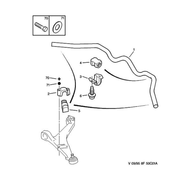

Guest zelda93 Odesláno 1. duben 2013 Odesláno 1. duben 2013 jen tak když sem koukal na ramena... přemýšlim, jestli se to auto dělalo bez stabilizátorů ve předu nebo je někdo vyměnil... na rameni je poue tlumič a kousek od tlumiče směrem k silentblokum dvě dirky jako by tam něco mělo být... Citovat

Ferry Odesláno 1. duben 2013 Odesláno 1. duben 2013 PROTIBLOKOVACÍ SYSTÉM ABS BEZ ABS ZADNÍ ZKRUTNÝ STABILIZÁTOR BEZ ZAD ZKRUT TYČE ŘÍZENÍ ŘÍZENÍ BEZ POSILOVAČE PŘEDNÍ ZKRUTNÝ STABILIZÁTOR BEZ PŘEDNÍ ZKRUT TYČ BRZDA (OKRUH) BRZDY STANDARDNÍ OCHRAN HLAVNÍ BRZDA S PEVNÝMREGULÁTOREM BRZDA TYP KOTOUČE PŘED BEZ CHL DRÁŽEK/ZAD BUBNY ODPRUŽENÍ / ZAVĚŠENÍ NORMÁLNÍ PÉROVÁNÍ Citovat

Ferry Odesláno 1. duben 2013 Odesláno 1. duben 2013 jj z vyroby bez da se tam vcelku snadno dodat, myslim, ze to je i na tom predku trochu znat, tolik se to nenaklani stabik sezenes treba tady na klubu od nekoho, kdo rozebira na dily Citovat

MJSytic Odesláno 1. duben 2013 Odesláno 1. duben 2013 Spíš záleželo na motoru a roku výroby Co máme starou 1,1 z 93\', tak tam nebyl, ale u stejného motoru 1,1 z 95\' už jo. A co jsme měli nový model 1.0 96\', tak tam byl už taky Citovat

loki Odesláno 2. duben 2013 Odesláno 2. duben 2013 Samozrejmě je to tento ,stabilizátor s tyčkou jedna do strany a druhé nahoru byl jen na Xs,XSi, rallye,1.6 do 94 od 95 byly stejné jako u nového modelu Citovat
Peta-k Odesláno 2. duben 2013 Odesláno 2. duben 2013 ja sem mel 1.1 1992 a stabilizator mel na ramenech....podle ty fotky... Citovat
