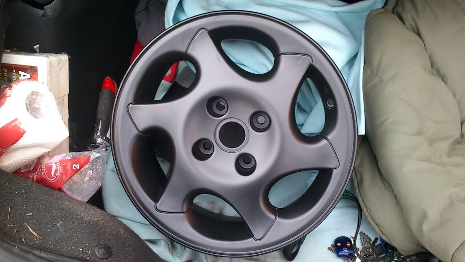

stajgrpavel Odesláno 9. duben 2013 Odesláno 9. duben 2013 ja to resil opiskovanim a praskovou barvou :-) Citovat
genzer Odesláno 9. duben 2013 Odesláno 9. duben 2013 skoda ze nejsi nekde pobliz od nas,vetsinou to dokazu zaridit kolem 1tis za otryskani s lakovanim komplet za sadu Citovat
stajgrpavel Odesláno 9. duben 2013 Odesláno 9. duben 2013 ja to nedelal sam .... to jsem nechal delat :-) 200kc opiskovani jednoho disku a 300kc barva na jeden disk... opiskovani jsem dostal od pritelkyne jako darek k vanocum a strejcek ma parkovou lakovnu tak jsem to mel za lahev slivovice ... jinak chce 300kc za disk Citovat
stajgrpavel Odesláno 9. duben 2013 Odesláno 9. duben 2013 jj je na tom naka lepsi vrstva laku aby to vice vydrzelo... jen se tesim az to bude na aute :-D Citovat
