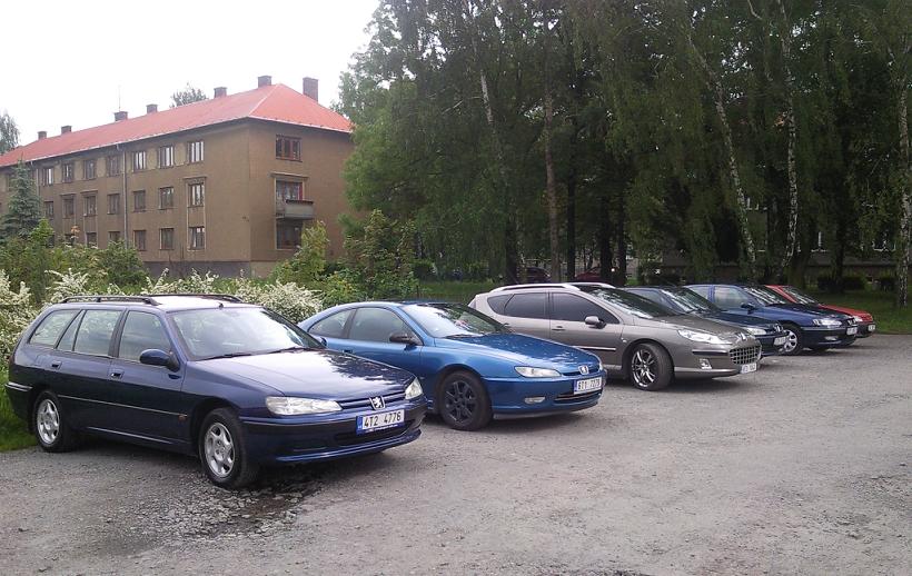

Když už jsem tady založil téma druhému autu, tak myslím, že by si ho už po těch 6 letech spokojenosti zasloužilo i to první.
Je to Break 2.1 TD, odstín Chine.
Auto jezdilo od roku roku 1997 do roku 1999 v německu. Majitel ho naboural na levou přední část a proto putovalo jako bouračka s 30 000km do Čech. Dovezeno 27.4.1999, vše se v praze opravilo a do 4.6.2007 s ním jezdila paní z prahy. My jsme si ji pořídili tehdy se 125 000km, kilometrům jsme moc nevěřili a při prodeji se vědělo se, že auto bylo bourané. Po úspěšné koupi a pár desetitisících společných kilometrů jsme i dle opotřebení ostatních části usoudili, že kilometry budou opravdu pravé. Za těch 6let se s autem najelo asi 70 000km, opravilo se množství věcí a auto dál slouží k spokojenosti, jen se letošní zimou rozteklo vstřikovací čerpadlo Lucas.
Aktuálně je tam asi 191 700km.
