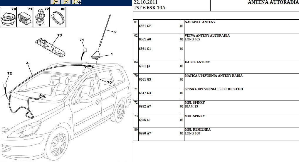

tu nevymenis, musis natahnout novou, kdybys chtel vyndavat starou, musi dolu palubka, rozvodu vzduchu pod palubkou (cili vypusteni chl. kapaliny a vypusteni klimatizace), odhlucnovaci koberec pricky mezi motorem a pak se dostanes ke vsem sponkam, ktere ji drzi
[upravil dne 26/3/13 16:16 od Ferry]
anténu riešiť zatiaľ riešiť nemusím ale tiež by ma to zaujímalo, to hore na sreche nie je žiadny konektor na jednoduchú výmenu??? alebo musí dole čalúnenie strechy?
