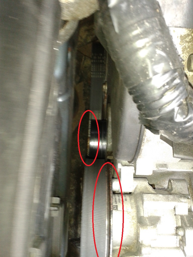

JN92 Odesláno 22. březen 2013 Odesláno 22. březen 2013 Zdravím. Po delší době jsem otevřel kapotu a zadíval jsem se na klínový řemen. Měnil jsem ho asi před rokem a nejsem si teď jistý, jestli sedí jak má nebo je o drážku posunutý. Pokud vím, tak jsem před tím rokem při výmeně všechno dotáhl jak mělo být a několikrát kontroloval... omluvte můj amatérismus, nehrabu se pod kapotou tak často a tak to nemam ,,okoukané\" ale tohle se mi nejak nezdá... Díky za odpověď Citovat
Ferry Odesláno 22. březen 2013 Odesláno 22. březen 2013 jo, urcite je skocenej o drazku, muze to delat nejaka zadrhavajici nebo vycochtana kladka (vodici, napinaci, volnobezka na altiku, pokud ji tam mas) taky to nekdy muze udelat servopumpa, kdyz je malo oleje v posilovaci rizeni [upravil dne 22/3/13 16:57 od Ferry] Citovat
koblih69 Odesláno 22. březen 2013 Odesláno 22. březen 2013 Podmlě mě je to taky o zub, mimo toho co zmínil Ferry zkontroluj jeslti jsou kladky v ose a jestli příliš nehází hlavní řemenice. Citovat
Ferry Odesláno 22. březen 2013 Odesláno 22. březen 2013 jj to je fakt, muze byt jeste utrzena remenice na klice, ma tlumici gumove mezikruzi a na tom to muze hazet Citovat
koblih69 Odesláno 22. březen 2013 Odesláno 22. březen 2013 No jenom pozor na to, že ta řemenice tak trochu hází i úplně nová, takže kdo to nezná může mít zato, že je to špatně. Citovat
JN92 Odesláno 22. březen 2013 Autor Odesláno 22. březen 2013 no, bojím se, abych to vůbec poznal, pokud by bylo něco špatně. Zítra shodím kolo a mrknu na to... tak doufám, že tam žádný problém nebude.. teď jsem si toho všiml celkem náhodně, vůbec nevím, jak dlouho s tím jezdím... každopádně díky za rady Citovat
koblih69 Odesláno 22. březen 2013 Odesláno 22. březen 2013 No, samo to nepřeskočilo, takže problém bude určitě. Můžu to být i hodně vytahaný řemen nebo unavená pružina v automatickém napínáku, ale to už není tak časté. Nasaď 15ctku klíč na automatický napínák, odkloň ho směrem od sebe (k čelnímu sklu) a řemen vrať na místo. Pak to prohlídni při nastartovaném motoru. Citovat
JN92 Odesláno 22. březen 2013 Autor Odesláno 22. březen 2013 Ten řemen jsem měnil teprve před rokem, ten by ještě vytahaný být neměl. Teď jsem se na to byl znova dívat, ten řemen na těch spodních dvou ,,rolnách\" pod tou největší sedí... zvláštní... Citovat
JN92 Odesláno 23. březen 2013 Autor Odesláno 23. březen 2013 Tak jsem se do toho dnes pustil, řemen jsem hodil do správnych kolejí, ale je až příliš napnutý a nedaří se mi povolit tu excentrickou kladku, abych ho povolil...ťukal jsem do toho imbusu kladivem, tlačil, zařval jsem si u toho, ani se nehne... četl jsem, ze ten jistící dřík, který jsem tam vsunul, by dle správného špónování měl jít volně vytáhnout, to u mě ani zdaleka nejde... jakou vůli by ten řemen měl mít? Citovat
