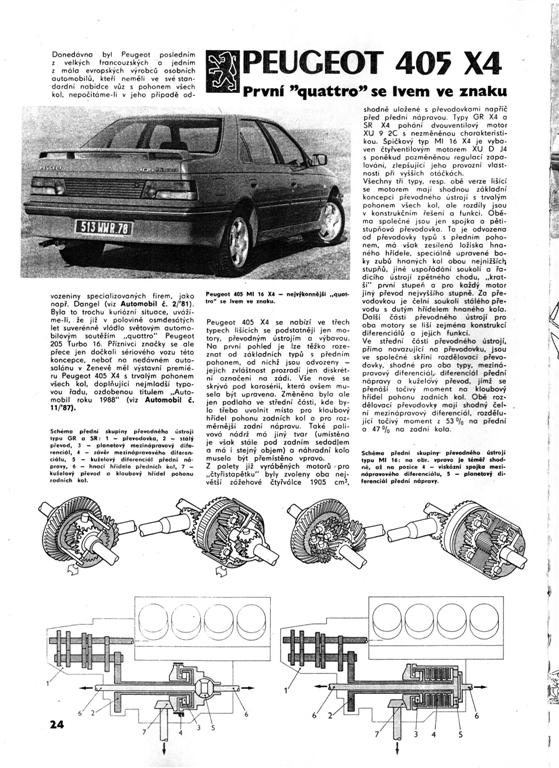

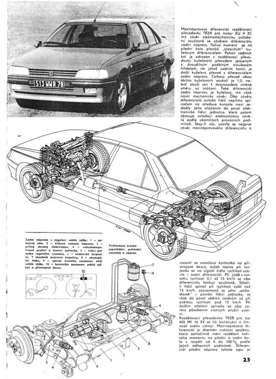

Petrikj Odesláno 2. duben 2013 Odesláno 2. duben 2013 Hm, takže 405ky majú trvalý pohon 4x4? Nieje to ako ten jeb*nutý Haldex na VW? Uzavíratelný mezinápravový dif mají jen GRx4 a SRx4 a to tuším jen do 40-50km/h. Je to ovládané tlačítkem na palubce. Mi16 a T16 má mezinápravovou viskozní spojku (označení typu Ferguson), vpředu pak planetový dif, vzadu šnekový typu Torsen. Haldex v posledních generacích není vůbec špatný systém, nároky 99% uživatelů pokryje naprosto v pohodě. Navíc od 4.generace tj Octavia 2 Scout či Superb druhé generace, jde na zadní nápravu 10% momentu vždy. Nová A3, Golf 7 či Volvo V40 má dokonce 5. generaci haldexu. Stejnou dostane i nová Octavia 3. Haldex používají i jiné značky třeba Bugatti Veyron, či Lambo Aventador. Dokonce Subaru Legacy tuším s automatickou převodovkou Lineartronic používá také viskozní spojku místo mechanického mezinápravového. Čili ani Subaru už nemá vždy čistě mechanické diferenciály Citovat
