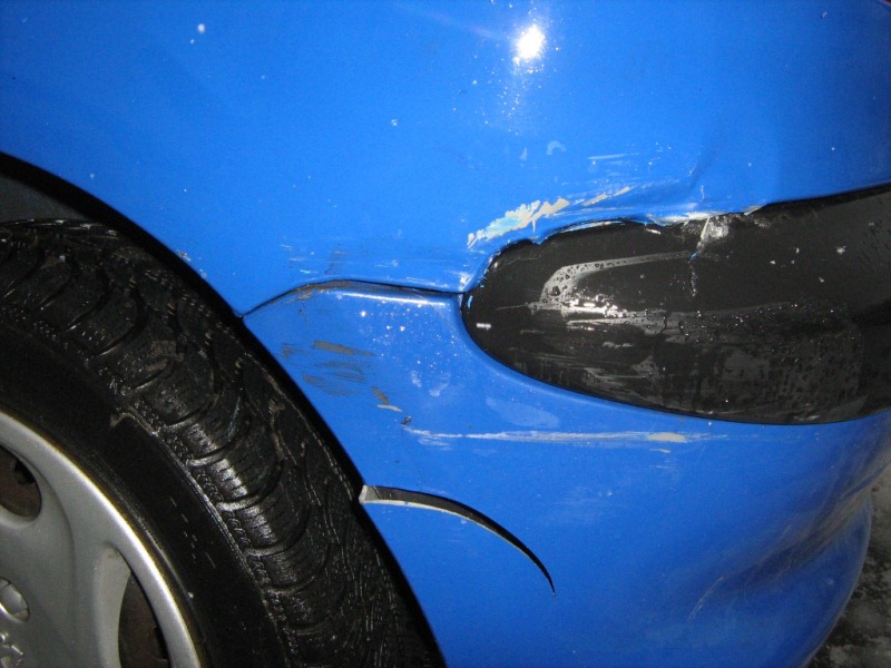

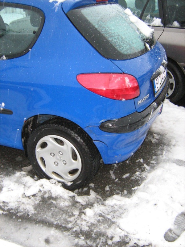

mmmb Odesláno 19. březen 2013 Odesláno 19. březen 2013 Ahoj, dneska jsem přišel k autu a našel jsem ho o 40cm posunuté do boku s nabouraným zadkem. Kolik bude asi stát oprava? prasklý nárazník, boční plech odřený promáčklý, podběh Citovat
mmmb Odesláno 19. březen 2013 Autor Odesláno 19. březen 2013 No, pěkné probuzení. ještě že to nevrazilo do vedle stojící 406 chyběo 15cm. Onic nejde, ale nějaké prachy to spolkne. Citovat
KingSpade Odesláno 19. březen 2013 Odesláno 19. březen 2013 joo to nase... hele nárazník by šel svařit, nebo zajet na vrakáč..kolem Ostravy jich je dost...dále ten blatník, ten by chtěl ke klempířovi, který by do dokázal srovnat a pokusit se to rozleštit, ikdyž jak se na to tak dívám tak to bude chtít barvu..takže střiknout celý blatník....já bych to tipl tk na 4000-6000 kč ...cena může být nižší pokud máš svého dvorního lakýrníka Citovat
mxmen Odesláno 19. březen 2013 Odesláno 19. březen 2013 do tohoto místa je zevnitř docela špatný přístup taky jsem to už klepal,ale dá se to. Nárazník ve stejný barvě bych možná našel. Citovat

Guest Lubk0 Odesláno 19. březen 2013 Odesláno 19. březen 2013 Možno to nechceš počuť, ale do 14 ročného auta by som už v tomto neinvestoval ... Max zavariť nárazník za pár stovek Kč, troška to vyklepnúť, čo to dá, zatreť odrané plochy, a jazdiť ... Ale je to na tebe ... Citovat

Guest Lubk0 Odesláno 19. březen 2013 Odesláno 19. březen 2013 Hele... ja viem, že ty si ten \"racionálne\" uvažujúci jedinec... ale sú ľudia, ktorí s tým problém nemajú... Keď do ženy napálil týpek na starom eskorte zboku tak som jej to dal za vyše 800€ spraviť aj s kompletným nástrekom celej jednej strany... a to to auto celé malo hodnotu do 1500€... Tak ja podsúvam \"racionálnu\" stránku veci ... Je iné, keby mi toto niekto spravil na 207 čke a iné, keď mi to spravia na 14 ročnej 206 tke ... Ale proste je to na každom z nás, ja len hovorím, že s \"ekonomického\" hladiska neoplatí ... Na vyše, je rozdiel bočný náraz, ktorý napríklad poškodí dvere, ktoré sa nedajú otvárať, prípadne to vyzerá otrasne ... A je iné, keď sa bavíme o takomto tukanci ... Pri zavarení nárazníka a troške laku to nebude skoro vidieť ... :/ Citovat

Dančák Odesláno 19. březen 2013 Odesláno 19. březen 2013 Nejdříve bych udělal pořádne fotky a pár dní to nechal být tak jak to je kvůli případnému naleznutí viníka a likvidátorovi, poté bych to opravil svépomocí ať už ti to zaplatí pojišťovna nebo ne, svařit nárazník (kvůli jedné prasklince nesmysl měnit a lakovat celej), když to svaří někdo kdo to umí tak udělá svár jen zezadu a nebude nic vidět, ten bok možná lehce opatrně vymáčknout, všechno rozleštit a případné oděrky zamáznout stejnou barvou, více bych opravdu neřešil, je to auto v provozu a k takovýhlemu lehkýmu ťukanci přídeš kdekoliv hned, zvlášť když ti to stojí na ulici EDIT: kdyby sis to udělal sám, sundat nárazník sám povařil atd jako bych to udělal já, vyjde tě to na nějakou hodinu, a cena 0000 nic [upravil dne 19/3/13 12:53 od Dančák] Citovat
