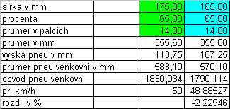

Ahoj. Tak jsem se opět setkal se zajímavými údaji o rozměrech kol v TP:
P206/1.4 HDi 2005
Základní 165/65R14 82T
Alternativní 175/65R14 86H
1. Přijde mi náhrada 175/65 za 165/65 ne příliš vhodná, lepší (co do obvodu) mi přijde 175/60. Co vy na to? A co na to na STK?
2. Proč, proboha, na širší pneu chtěj vyšší hmotnostní a rychlostní index??? By stačilo i pomalejší, než je T, ale budiž, jsou to asi nejběžnější pneu. Ale proč proboha H??? Když papírová maximálka je 168??? Obdobně s tím hmotnostním indexem. Mi spíš nejlepší (co jsem tak procházel jak jej určit) přijde 84.
Jak by se tedy na STK koukali na kola 175/60 řekněme 84H? A co na to naše pežoťácká veřejnost?

jojo.. Ta procenta jsem si spočítal. Proto jsem si tipnul spíš těch 175/60. Tam je ten rozdíl ještě menší. To, že tam zapíšou kdejaký nesmysl (a napadá mě, jak se to stane: Auto má nějaký zápis někde, je nějak otipováno. Pak to přijede do ČR na jiných. Vystavuje se zcela nový TP. Tak se tam napíše to, na čem to přijelo.) Nebo pak už je ouředník fakt bl*ej.
No... ale ta další otázka: Co když přijedu na něčem jinym? V praxi to může, ale nemusí být fuk, ptz taky dobře vědi, že se přijede dom a kola se zase vyměněj (jako že i to je spolehlivé řešení). Ale co na to teorie ouředníka?

Kua... mi v tom zase uředníci nadělali hokej... Chci na léto dát 175... Co nejblíž základnímu obvodu, což vychází líp profil 60, než 65 (a líp to vypadá)... Jenou píšou hmotnostní 82 jednou 86... Jednou rychlostní do 190, podruhý do 210...
Asi chápeš, že se mi nechce zbytečně přeplácet...
