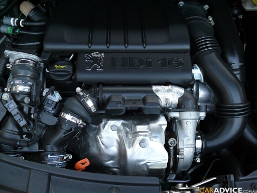

ŽALUD Posted March 13, 2013 Share Posted March 13, 2013 Zdavím,mám takový problém nasávací trubka co vede do turba mi neustále vypadává.je mi to divný koupil jsem i origo nový kroužek do té trubky,ale stejně to po třech dnech vypadne už nevím co s tím.nesetkal jste se někdo s tím?už nevím čím to může být díky Quote Link to comment Share on other sites More sharing options...
Dančák Posted March 13, 2013 Share Posted March 13, 2013 Jaký motor? U 2.0hdi je ještě trubka zajištěna šroubkem, u 1.6hdi nevím.... Quote Link to comment Share on other sites More sharing options...
ŽALUD Posted March 13, 2013 Author Share Posted March 13, 2013 1,6 hdi Quote Link to comment Share on other sites More sharing options...
pito.za Posted March 13, 2013 Share Posted March 13, 2013 Tu sponu tam mas? Quote Link to comment Share on other sites More sharing options...
ŽALUD Posted March 13, 2013 Author Share Posted March 13, 2013 jo mám a i když jí utáhnu na krev tak stejně vypadne.je mi to divný vždyt je nasávací.nemůže být ucpaný nějaký odfuk z motoru ?auto jede úplně normálně. Quote Link to comment Share on other sites More sharing options...
raden Posted March 13, 2013 Share Posted March 13, 2013 těsnění-objímka přípojky vzduchu 1434C8 Quote Link to comment Share on other sites More sharing options...
jaykay Posted March 14, 2013 Share Posted March 14, 2013 a utahnout s citem, ta guma se rada trha Quote Link to comment Share on other sites More sharing options...
