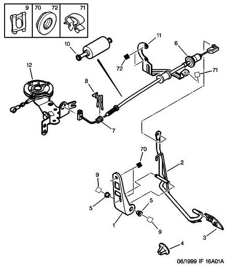

Guest servisman Posted March 12, 2013 Share Posted March 12, 2013 neposunula se ti pružinka na konci plynového lanka u čerpadla? Jde povytáhnout tu pružinku a posunout o drážky tak ,aby lanko bylo napnuté Quote Link to comment Share on other sites More sharing options...

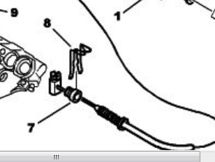

Guest servisman Posted March 12, 2013 Share Posted March 12, 2013 myslel jsem že tam máš na konci toto myslím pružinku-zarážku č.8 Quote Link to comment Share on other sites More sharing options...
Ferry Posted March 12, 2013 Share Posted March 12, 2013 ma HDI, tam nejde lanko na naftove cerpadlo, ale je tam prevodnik - z pohybu lanka na elektronicky signal a cerpadlo je ovladano po dratu no je mozne, ze se ti lanko roztrepilo nebo je nalomeny bowden, nejlepe ho asi demontovat z auta a prohlednout, promazat a vyzkouset, na tom se asi nic jineho neda poradit, to se bude muset holt vyzkouset primo na aute Quote Link to comment Share on other sites More sharing options...
Guest servisman Posted March 12, 2013 Share Posted March 12, 2013 bral jsem to podle servise boxu ten plánek takže asi mají chybu , že má HDI vím . Quote Link to comment Share on other sites More sharing options...
koblih69 Posted March 12, 2013 Share Posted March 12, 2013 Ten bovden je na potenciometru fixovaný podobně, takže je na konci bovden žebrovaný a dává se na něj spona jako zarážka... tak yjsem vyjel, pedál měkký a šel až na konci... přeskočilo mi to o 3 drážky protože spona byla roztažená. Quote Link to comment Share on other sites More sharing options...
Guest servisman Posted March 12, 2013 Share Posted March 12, 2013 koblih69 DÍKY tak jsem se nemýlil Quote Link to comment Share on other sites More sharing options...
koblih69 Posted March 12, 2013 Share Posted March 12, 2013 Tu je to trochu vidět - 7 je to žebrování nasunuté na bovdenu a 8 spona. Tedy aspoň na mém na 80kW Hdi to tak bylo... Jinak pozor pokud by to bylo ono nikdy nešponovat nadoraz, ale nechat min cca 3 mm vůli. [upravil dne 12/3/13 18:40 od koblih69] Quote Link to comment Share on other sites More sharing options...
