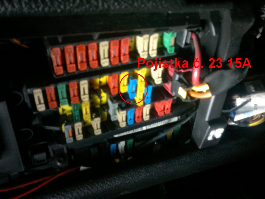

Zdravím pánové, mam takový problém. Při spuštění a naladění radia mi radio jede normálně, ale jak vypnu klíčky a vytáhnu klíček, tak se stanice neuloží. Radio mám Pionner. Když jsem ze zadu oddělal ISO konektor, tak mi do plusových kontaktu nešla elektrika, tak by mě zajímalo, jak to udělat aby se stanice ukládali a taky aby radio jelo aniž bych potřeboval klíček.
Link to comment
To jsem vše dělal. Dokonce jsem i pin ze 7 spojil s pinem 4 a nic. Do toho pinu 4 by měla jít elektrika stále néé? Právě jsem ti dva piny i proměřoval a pokud nebyl klíček zapojen, tak tam nešla vůbec šťáva a když jsem ho zapnul tak šla do obou bez problémů. Radio mám tohle http://autoradia.heureka.cz/pioneer-mvh-150ui/ vše jak bylo v návodu, tak jsem to prozkoušel a prostě nic pořád se to nulovalo a musel jsem vše ladit znovu.
Link to comment
pojistky jsem kontroloval a pojistka od radia je v pořádku a všechny další taky a do toho pinu 4 by měla jít stále elektrika, ale ta tam opravdu nejde Nemůže to být v tom konektoru, který vede elektriku do celého středového panelu, jak na hodiny, tak do ventilátoru a radia??
Link to comment
Ta pojistka 23 má dvě polohy... musíš jí dát do té druhé.... jedna poloha je stálý proud a druhá po zapnutí klíčku ;)
Tady jsem ti to nafotil ;)
Pokud je dole, tak je tam stálej, pokud nahoře, tak po zapnutí klíčku.
Na levo od této pojistky je 20A a ta je naopak k zapalovači (já jí mám nahoře, tak napětí jen po zapnutí klíčku)
