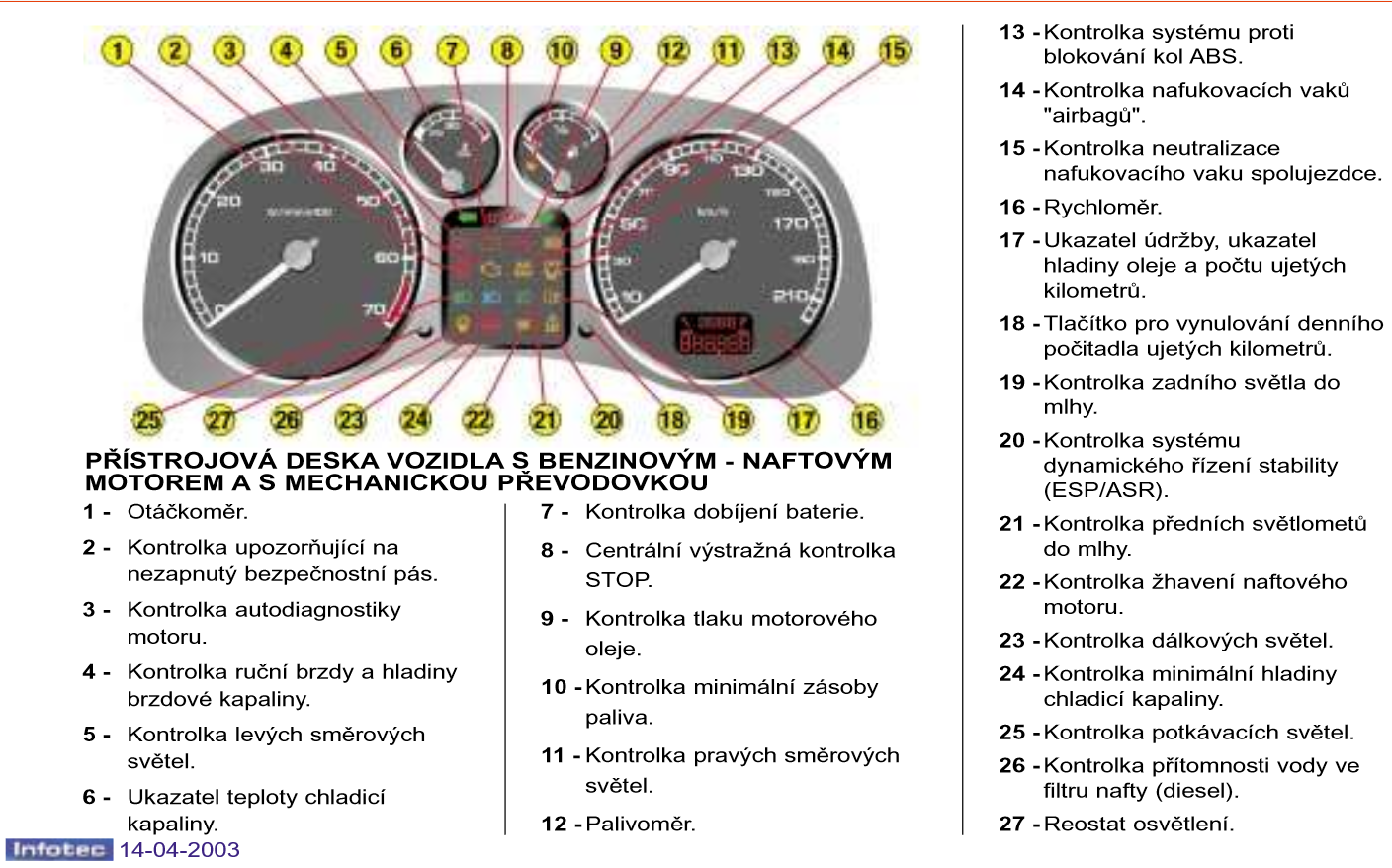

inoxing Odesláno 13. prosinec 2018 Sdílet Odesláno 13. prosinec 2018 U 307, rok 2002: rozsvítí se pouze kontrolka dobíjení, při startu zhasne. Pokud odpojíte kabel od alternátoru nebo tam alternátor vůbec nemáte, tak při jízdě se až po několika km začne hlásit chyba alternátoru (kontrolka, stop, chybove hlaseni na palubaku). Vsechno si ridi bsi, neni to zde spojene natvrdo alternator-palubovka. Kontrolka oleje, snad ani nevim, jestli tam vůbec je, při závadě se rozsvicí určitě stop a na palubáku nízký tlak oleje (nebo podobná hláška). Zjistím to. Citovat Odkaz ke komentáři Sdílet na ostatní stránky More sharing options...
Radek Hurvajz Odesláno 13. prosinec 2018 Sdílet Odesláno 13. prosinec 2018 Jasně že je tam kontrolka tlaku oleje, svítí po zapnutí klíčku do druhé polohy. Při nastartovaném motoru svitit nesmí. Citovat Odkaz ke komentáři Sdílet na ostatní stránky More sharing options...
Pison Odesláno 13. prosinec 2018 Sdílet Odesláno 13. prosinec 2018 Mám 307 1.6 benzín, rok 12/2006, bílé budíky, spínačka 0-1-start, kontrolky mazání a dobíjení nejsou funkční. Závady mazání a dobíjení jsou hlášeny servisní kontrolkou + kontrolkou STOP + hláškou palubního počítače. V manuálu u auta jsou kontrolky popsány, ale s poznámkou jejich funkčnosti nebo nefunkčnosti podle země, kam bylo auto určeno k prodeji....mam za to, že starší nefaceliftové verze mají kontrolky v horní řadě kontrolek a jsou funkční a faceliftové verze mají tyto kontrolky v dolní řadě kontrolek vpravo a můžou a nemusí být ve funkci,dle země určení.... inoxing ohodnotil 1 Citovat Odkaz ke komentáři Sdílet na ostatní stránky More sharing options...
inoxing Odesláno 13. prosinec 2018 Sdílet Odesláno 13. prosinec 2018 (upraveno) Je možné, že se to líší roky, podívám se ještě do FL. Nicméně u mé P307 2002 svítí jenom kontrolka baterie. Kontrolka mazání se mě nikdy nerozsvítila. U předFL máme 2 polohy klíčku a startovací. V první poloze svítí jen kontrolka baterie, v druhé všechny kontrolky (některé zhasnou do 3s) a pak start poloha, zhasne vše (kromě pásů např.) Video níže. VID_20181213_141352.avi Upraveno 13. prosinec 2018 uživatelem inoxing Citovat Odkaz ke komentáři Sdílet na ostatní stránky More sharing options...
Guest Pety Odesláno 14. prosinec 2018 Sdílet Odesláno 14. prosinec 2018 (upraveno) Ročník 2007: Kontrolka tlaku motorového oleje* Je spojená s centrální výstražnou kontrolkou STOP. Rozsvícení této kontrolky za chodu motoru je doprovázeno zvukovým signálem a hlášením na vícefunkční obrazovce. Kontrolka nabíjení baterie* Rozsvítí se na několik sekund při každém zapnutí zapalování. Rozsvícení kontrolky při běžícím motoru je doprovázeno zvukovým signálem a hlášením na vícefunkční obrazovce. V některých zemích prodeje může být tato kontrolka nahrazena kontrolkou Servis. Obě kontrolky jsou vpravo dole. Poznámka k hvězdičce: Liší se podle země prodeje. Upraveno 14. prosinec 2018 uživatelem Pety Citovat Odkaz ke komentáři Sdílet na ostatní stránky More sharing options...
307rg Odesláno 15. prosinec 2018 Sdílet Odesláno 15. prosinec 2018 V 13. 12. 2018 at 13:56, Pison napsal: Mám 307 1.6 benzín, rok 12/2006, bílé budíky, spínačka 0-1-start, kontrolky mazání a dobíjení nejsou funkční. Závady mazání a dobíjení jsou hlášeny servisní kontrolkou + kontrolkou STOP + hláškou palubního počítače. V manuálu u auta jsou kontrolky popsány, ale s poznámkou jejich funkčnosti nebo nefunkčnosti podle země, kam bylo auto určeno k prodeji....mam za to, že starší nefaceliftové verze mají kontrolky v horní řadě kontrolek a jsou funkční a faceliftové verze mají tyto kontrolky v dolní řadě kontrolek vpravo a můžou a nemusí být ve funkci,dle země určení.... Si to sformuloval dosť nešťastne. Kontrolky sú funkčné tak či tak, akurát sa nerozsviecujú pri každom štarte.(okrem kontrolky dobíjania, tá sa rozsvieti, zato ale pri výpadku dobíjania sa nerozsvieti automaticky ihneď, ale až po presne definovanom poklese napätia). Kontrolky nie sú prepojené priamo so snímačom, všetko ide cez počítač, a až ten vyhodnotí či sa daná kontrolka má rozsvietiť, preto aj môžu byť rozdiely podľa verzie software. V tomto je jednoducho 307čka prelomové auto, v ktorom je takmer všetko riadené počítačom, nie ako to bolo dovtedy. Dnes je to už bežné takmer u všetkých áut a všetkých značiek. Citovat Odkaz ke komentáři Sdílet na ostatní stránky More sharing options...
Pison Odesláno 16. prosinec 2018 Sdílet Odesláno 16. prosinec 2018 Nešlo mi o to, jestli šťastně nebo nešťastně. Šlo mi o to, že 307ma (a nejen ta, všechny auta a značky) procházela během výroby vývojem a chování auta se měnila spolu s ním. Samozřejmě vím jak " počítač " (procesorem řízené PLC) v autě funguje a od toho se to chování kontrolek odvíjí. Záleží na verzi hardwaru a softwaru a ty se měnily s časem (vývoj) a místem určení (trh). Snažil jsem se to zjednodušit pro tazatele, který se zeptá na kontrolku dobíjení nebo mazání a polovina odpovídajících tvrdí, že musí svítit po klíčku a druhá, že nemusí. Prostě jednomu svítí obě, druhému žádná, třetímu jen při poruše a čtvrtý tam nemá osazeny ani ledky, tudíž mu nesvítí nikdy.... 307rg ohodnotil 1 Citovat Odkaz ke komentáři Sdílet na ostatní stránky More sharing options...
robodox Odesláno 21. březen 2019 Sdílet Odesláno 21. březen 2019 U berlinga je to stejně. Mám 1.6 benzín 2005 a mazání mi nikdy nesvítí, ani když jsem laboroval s čidlem. Je to zapojeno opačně. Když čidlo odpojím, nic se neděje. Až když jsem to propojil kusem drátu, tak se rožla. U známého, tuším 2006, stejný motor už to svítí klasicky. Akorát nechápu, jak by se to chovalo v případě poruchy čidla a úbytku oleje. Asi nijak - zadřel bych. Citovat Odkaz ke komentáři Sdílet na ostatní stránky More sharing options...
Guest Pety Odesláno 22. březen 2019 Sdílet Odesláno 22. březen 2019 To je o tom, jestli čidlo při tlaku obvod rozpíná nebo spíná, ne? Citovat Odkaz ke komentáři Sdílet na ostatní stránky More sharing options...
inoxing Odesláno 22. březen 2019 Sdílet Odesláno 22. březen 2019 Když odpojíte čidlo oleje, tak vám nebude svítit ani v zetoru. Pokud není nastartováno, není tlak- spínač spojen/svítí kontrolka. Nastartuju, je tlak- spínač rozpojen/nesvítí kontrolka. Většinou je spínač s jedním vývodem- když sepne spínač, sepne o kostru/o motor a kostra putuje na jeden kontakt žárovky kontrolky mazání- z druhé strany je už plus od klíčku. Tak to funguje u starých kladiv, u nových už jdou všechny signály do jednotky/jednotek a jedotky určují, co bude a nebude svít. Tak stejně je to u 307 atp. Stejně zde funguje i kontrolka baterky, která není také spojena přímo s DF/D+ svorkou od alternátoru. Jezdil jsem asi dva dny bez alternátoru a po každým nastartování se nerosvítila kontrolka baterky- asi až po 20km, kdy to vyhodnotila jednotka jako chybný stav, spolu s projevem na palubáku (battery charging fault). Citovat Odkaz ke komentáři Sdílet na ostatní stránky More sharing options...
