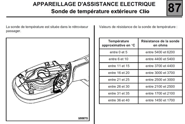

jardazmostu Odesláno 7. březen 2013 Odesláno 7. březen 2013 Zdravím - nevíte někdo jak ho zkalibrovat to podělaný čidlo na zrcátku.Venku je 0°C a mě ukazuje -9°C.Pak to dělá bordel se startováním. Díky:papa Citovat

ferinko2 Odesláno 7. březen 2013 Odesláno 7. březen 2013 Nie.Iba to vymeniť.Oporová charakteristika musí byť zachovaná.Predradený,alebo bočný odpor by to rozhádzal.Dalo by sa to doladiť len na určtú teplotu,iné teploty by boli zas irelevantné. Citovat
jardazmostu Odesláno 7. březen 2013 Autor Odesláno 7. březen 2013 hm takže koupit nové čidlo:o Citovat
ferinko2 Odesláno 7. březen 2013 Odesláno 7. březen 2013 Je to obyčajný termistor za pár centov,ukáž tú tabulku v nejakej predajni radioamatera a poradia ti aký typ a hodnotu.Ked majú aj predajú Citovat
307rg Odesláno 7. březen 2013 Odesláno 7. březen 2013 no väčšinou je chyba v prechode cez konektory, tabuľka je užitočná keďže sa pomocou nej dá zistiť či nesprávne hodnoty sú pred konektormi priamo na čidle alebo až za konektormi, v tom druhom prípade nové čidlo asi nepomôže... Citovat
ferinko2 Odesláno 7. březen 2013 Odesláno 7. březen 2013 To je jasné:DRiešil som čidlo,nie prechdové odpory. [upravil dne 7/3/13 14:10 od ferinko2] Citovat
307rg Odesláno 7. březen 2013 Odesláno 7. březen 2013 jasné, na čidle nie je čo riešiť, nič sa nedá ani nastaviť, buď dáva správne hodnoty alebo nie, a ak nie tak samozrejme jedine výmena len som chcel pripomenúť tie prechodové odpory aby sa niekto zbytočne nesplašil a nekupoval to zbytočne Citovat
