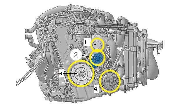

chuck11 Odesláno 6. březen 2013 Sdílet Odesláno 6. březen 2013 No jak to popsat,když nastartuju tak my v motorové části z míst řemene pohonu příslušenství nějaká kladka pocvrlikavá a nejenom,že mně to pořádně se*re(jsem nato puntičkář a musím mít auto v absolutním pořádku), ale kdekoliv dojedu tak to cvrliká jak kdybych přijel z nějakou vyběhanou hajtrou a přitom má nalítáne něco přes 80 tis.km:(. Nevím jak mám zjistit,která kladka nebo co to cvrliká.Tak se chci zeptat,která z nich nejčastěji odchází z těch 4 co jsem označil do žlutého kruhu a očísloval na obrázku. Jedná se o motor 2.0HDi 103 kW Díki moc za pomoc [upravil dne 20.4.2013 21:02 od chuck11] Citovat Odkaz ke komentáři Sdílet na ostatní stránky More sharing options...
baffy Odesláno 6. březen 2013 Sdílet Odesláno 6. březen 2013 Mne to robil remeň ,robilo to iba za studena,ked sa zohrial bol ticho vymenil som a je ticho ako v.... . Citovat Odkaz ke komentáři Sdílet na ostatní stránky More sharing options...

Zazimir Odesláno 7. březen 2013 Sdílet Odesláno 7. březen 2013 U mne to byl dvouhmotový setrvačník, neustálé cvrlikání, pořád jsem měl nutkání měnit řemenice a kladky, ale v servise mě usměrňovali a měli pravdu, letos jsem jej vyměnil i se spojkou a opravdu už měl na kahánku. Citovat Odkaz ke komentáři Sdílet na ostatní stránky More sharing options...
tomike Odesláno 7. březen 2013 Sdílet Odesláno 7. březen 2013 U mna takisto mikrodrazkovy remen, po vymene pohoda - klidek. Citovat Odkaz ke komentáři Sdílet na ostatní stránky More sharing options...
Přema Odesláno 7. březen 2013 Sdílet Odesláno 7. březen 2013 U mě dvouhmota.......... sundej řemen příslušenství na chvíli a uvidíš..... Citovat Odkaz ke komentáři Sdílet na ostatní stránky More sharing options...
Jitka+Jirka Odesláno 7. březen 2013 Sdílet Odesláno 7. březen 2013 každý něco jiný...mě řemenička klimy, ale jen chvíli cca 3min Citovat Odkaz ke komentáři Sdílet na ostatní stránky More sharing options...

chuck11 Odesláno 7. březen 2013 Autor Sdílet Odesláno 7. březen 2013 U mě dvouhmota.......... sundej řemen příslušenství na chvíli a uvidíš..... No ho sundám a co pak uvidím?Co mám pak dělat? Citovat Odkaz ke komentáři Sdílet na ostatní stránky More sharing options...
Přema Odesláno 7. březen 2013 Sdílet Odesláno 7. březen 2013 Musíš to na chvilku kopnout bez a uslyšíš jestli to bude dál cvrlikat.... potom už jen rozvody či dvouhmota Citovat Odkaz ke komentáři Sdílet na ostatní stránky More sharing options...

baffy Odesláno 7. březen 2013 Sdílet Odesláno 7. březen 2013 Teď jsem koukal do autokelly a je jich tam několik a mají i různé délky podle toho čísla jsem je nedokázal identifikovat 5750XN http://www.autokelly.cz/#|Y33buV4cvEnkJxvjhfNBp03MxRinFE8R8LtQvjoDJoLUi2Fi2oDnemaalGMvlIAhwdoFCIHT+igmiD6OZcW5Bv6jvIPu32Dlrc4wS5mP6bGrrEJkeXuvGIpdqtjTHrdklmq3jMvQ0lybj+Rd5YJtvNfSNkYDlz3vHzm3B1H9Nmwn8u1WDiwPeI6eJI7qUFhN91bjNHSy+8NIroSCrRHD3O24hx0Pabpt0/6/8iqT744zgWQNlfmwZJcRxDC/2grbxp5l5GgvAsyd65MTkmX0DQ== To Přema - tu napínací kladku nechat stále zajištěnou,nic se nestane když to nakopnu bez řemene jo nerad bych něco posral:ticho Všetky sú vhodné,záleží akú značku preferuješ,milimeter sem tam kladka zvládne.Origo dlžka je tuším 1217.Ak je remeň hladký ako sklo tipol by som to naň.Samozrejme hovorím o opačnej strane nie tej drážkovej:D:D Citovat Odkaz ke komentáři Sdílet na ostatní stránky More sharing options...

tybyt Odesláno 8. březen 2013 Sdílet Odesláno 8. březen 2013 chuck11 - ten isty problem dakedy ide ze ani nepocujem ze ide a dakedy jak dajaky stary traktor... :/ kolega co ma 406 mi hovoril ze podla tvojho obraska je 3 ka ze jemu to stale odchadzalo ze to stoji zhruba 80€. rozvodi mam nove (sam som menil) a sa kus obavam ze co ked som tam daco doondil. ale 7t km zamnou tak verim ze nie. ale mam taky pocit ze spanovak na remen (2) neviete ake ma ob.cislo a kde ojednat a aku znacku? vopred diky Citovat Odkaz ke komentáři Sdílet na ostatní stránky More sharing options...
