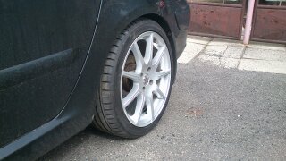

honza-v Posted April 14, 2013 Share Posted April 14, 2013 Ahoj, tak to tu trochu oživím, kdo se boji menšího ET. Tak mám disky 8\'\' ET18 a pneu 225/40 R18 :-) a je to úplně v pohodě, bez škrtnuti.. PS: pro ty co čekají, fotky budou.. Quote Link to comment Share on other sites More sharing options...

Votrelec5 Posted April 14, 2013 Share Posted April 14, 2013 Ahoj, tak to tu trochu oživím, kdo se boji menšího ET. Tak mám disky 8\'\' ET18 a pneu 225/40 R18 :-) a je to úplně v pohodě, bez škrtnuti.. PS: pro ty co čekají, fotky budou.. Ako sa ti podarilo obuť pneu 225/40 R18 na 8\'\' ET18 ?? Chuck Norris ? Quote Link to comment Share on other sites More sharing options...

MilanF1 Posted April 14, 2013 Share Posted April 14, 2013 Tak mám disky 8\'\' ET18 a pneu 225/40 R18 :-) a je to úplně v pohodě, bez škrtnuti.. Nejde jen o ET, ale i šířku disku, čím širší, tím je třeba to ET snižovat. Nechce se mi to počítat, ale kdybys měl 7\" disk a aby na stejném místě jako 8\", musel bys mít ET o 7 mm větší, tedy 25 (opakuji, nemám přesně spočítáno). Náchylnost na díry, nejde jen o číslo v profilu, ale o výšku pneu a můj rozměr 195/45 R16 má pneu nižší! V tomto týdnu jsem vymetl řadu děr a hned běžel z auta se podívat a kola vypadají v pohodě (jedině, že by na vnitřku byl ťuknutý), i guma drží. Kéž by cestáři alespon provizorně ty díry zaplácali, lepší hrubá záplata než rozbitá huba ... Quote Link to comment Share on other sites More sharing options...

wojtěch Posted April 15, 2013 Share Posted April 15, 2013 Ahoj, tak to tu trochu oživím, kdo se boji menšího ET. Tak mám disky 8\'\' ET18 a pneu 225/40 R18 :-) a je to úplně v pohodě, bez škrtnuti.. PS: pro ty co čekají, fotky budou.. Ako sa ti podarilo obuť pneu 225/40 R18 na 8\'\' ET18 ?? Chuck Norris ? proč by se mu to nemělo povést? taky to mám... Quote Link to comment Share on other sites More sharing options...

honza-v Posted April 16, 2013 Share Posted April 16, 2013 Ahoj, tak to tu trochu oživím, kdo se boji menšího ET. Tak mám disky 8\'\' ET18 a pneu 225/40 R18 :-) a je to úplně v pohodě, bez škrtnuti.. PS: pro ty co čekají, fotky budou.. Ako sa ti podarilo obuť pneu 225/40 R18 na 8\'\' ET18 ?? Chuck Norris ? proč by se mu to nemělo povést? taky to mám... Foto od Chucka Norrise Quote Link to comment Share on other sites More sharing options...
