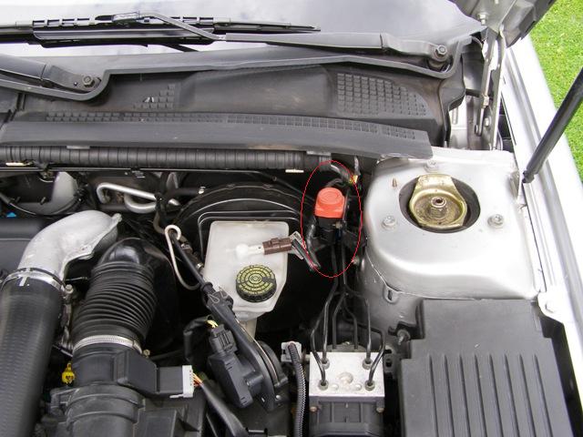

velkybanan Posted March 2, 2013 Share Posted March 2, 2013 ono do něho stále napájení nejde jen po otočení klíčku cca 5vteřin ani to ne. Na fotce vidíš ten spínač , ale jak jsem již psal nevím jestli ho tam máš ono Peugeotu 306 je hodně nevím typ,VIN,motorizaci Quote Link to comment Share on other sites More sharing options...
zaorja001 Posted March 2, 2013 Author Share Posted March 2, 2013 joo tak to tam nemam.nevim cim by to mohlo byt.na konektor dam zkousecku a otocim klickem tak nic nenamerim.ani nejde slyset cerpadlo ze by bzucelo.uz si nevim rdy stim podle me je to nejaka blbost a do servisu to nechci cpat Quote Link to comment Share on other sites More sharing options...
