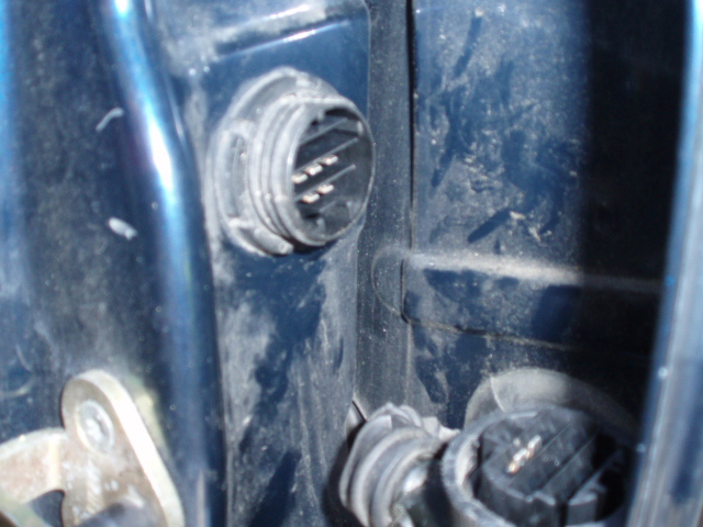

Stibla Odesláno 6. březen 2013 Autor Odesláno 6. březen 2013 Chlapy díky! Byli to ty kabeli co jsou od konektoru který je pod baterkou! Jeden kabel (šedivý tlustý) byl přelámanej a hodně zoxidovanej... Díky moc za rady přikládám fotku konektoru pro info. Je to ale jiná fotka, ale konektor je stejný jako pod baterkou Díky moc Citovat
