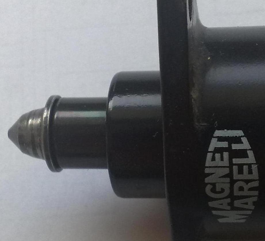

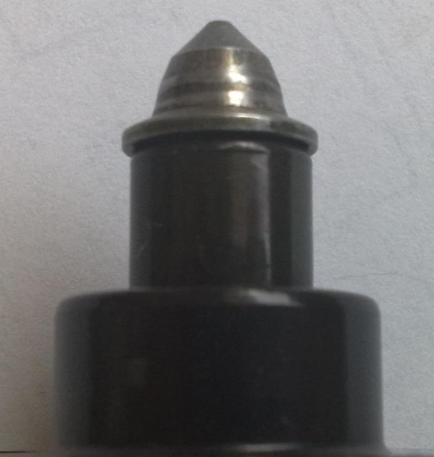

velkybanan Posted March 17, 2013 Author Share Posted March 17, 2013 tak jsem se k tomu dostal. pár fotek.A až to dám do auta napíši výsledek před čištěním 1 Quote Link to comment Share on other sites More sharing options...
velkybanan Posted March 17, 2013 Author Share Posted March 17, 2013 před čištěním 2 Quote Link to comment Share on other sites More sharing options...
velkybanan Posted March 17, 2013 Author Share Posted March 17, 2013 Po čištění 1 Quote Link to comment Share on other sites More sharing options...
velkybanan Posted March 17, 2013 Author Share Posted March 17, 2013 Po čištění 2 Quote Link to comment Share on other sites More sharing options...
velkybanan Posted March 18, 2013 Author Share Posted March 18, 2013 Takže po vyčištění škrtící klapky a krokáče a následném znovu naučení jednotky problém stále trvá. Quote Link to comment Share on other sites More sharing options...

Altman Posted March 18, 2013 Share Posted March 18, 2013 Kdybyste byl z Prahy, nabídl bych možnost vyzkoušet krokový motorek z mého automobilu, třeba bysme hned věděli kdeže je ten pes zakopaný! Dle mě vyčištění krokového motorku nepomůže, už si přesně nepamatuji ale myslím že se tamta hřídelka jaksi otáčí či posouvá a může to tam být vydřené. Vstřiky jsou případně alespoň proměřené? Quote Link to comment Share on other sites More sharing options...
