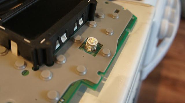

3, vezmeme si potisk budíků a ze zadní strany oškrábeme pomocí nožíku se zahnutou čepelí a nebo pomocí žiletky, kterou uchopíme mezi palec a ukazovák, kdy ji mírně sevřeme aby nám tvořila oblouk a poté středem oblouku seškrabujeme krycí žluto-bílou vrstvu v poli, kde prosvítá světlo přes údaje na tištěné předloze budíků. Pak už jen stačí plochu dočistit pomosí odličovacích tampónů, tyčinek do uší a odlakovače ( viz. obr. předloha budíků )
5, dále si připravíme z nevodivého voskovaného, nebo jiného pevného papíru podklady pro ded pásky, které jsme si nastříhaly na 8 5ti centimetrových pásků, kdy tyto podklady budou mít rozměra cca 6x1,5-2 cm a bude jich stejně jako pásků 8. s těchto podkladů vytvoříme pomocí lepidla rám, který přilepíme lepidlem, nebo tavnou pistolí na pár bodech k základní desce budíků a na tento rám nalepíme led pásky, doporučuji nalepit led pásky na papírový podklad před lepením tohoto podkladu na samotnou základovou desku. Při tomto lepení doporučuji napřed vyzkoušet přiložením bílého plastového těla jak nám pásky sedí. ( obr. podsvícení a podsvícení budíků ) Poté už stačí jen propojit pásky vodičem a tento vodič připojit ke kterékoli patici pro umístění žárovky na místa označená žlutými kruhy na obr. polarita. Pozor, dodržujte polaritu ( viz. obr. polarita, bylo to celkem nárež hletat to ve schématu, ale co bych pro vás neudělal a snad jsem to označil správně ), dále mohu doporučit rozdělit si vodiči levou a pravo stranu a to tak, že propojíme mezi sebou pouze čtyři pásky na pravé části a čtyři na levé části budíků a od každé části vyvedene vodič k připojení. Máme tedy dva vodiče, které následně připojíme k paticím žárovek pro osvětlení budíků dle jejich polarity ( opět viz. obr. polarita )

6, jako předposlední si připravíme 5 uvedených SMD LED diod a to tak, že ke každé na její kladný pól ( polarita diody je označena prolisem na rohu, kdy tento prolis značí záporný pól diody, tedy konektor u tohoto prolisu je záporný, neboli mínus ) připájíme pomocí hrotové pájky odpor ( 500-600 Ohm, já použil 610 Ohm ), dále k oporu připájíme vodič a taktéž k zápornému pólu připájíme vodič. Dále si diody s připájenými vodiči a odpory přilepíme opět na nevodivý voskovaný papír o rozměrech cca 0.5x1 cm a takto připravené diody nalepíme pomosí lepidla, nebo tavné pistole na motorky ručiček na místa dle obrázku označená žlutými čtverečky, kdy musíme dávat pozor, aby jsme nijak nepoškodily mechanizmus motorků a nebo nezalepily jejich hrídele. Pak už jen protáhneme vodiče na zadní stranu základní desky budíků, pomocí kteréhokoli otvoru na žárovku osvětlení budíků a opět tyto vodiče připájíme na základní desku dle polarity na místa označená žlutými kruhy ( viz. obr. polarita ) Vodiče můžeme také na pár místech přilepit, aby nám zbytečně v prostoru neplandaly.
7, nakonec opět vše smontujeme, obrácený postup rozmontování, takže by to pro vás neměl být problém. Vyzkoušíme zda-li vše svítí jak má a to ještě před montáží do vozidla a to tak, že na jedno z míst označeno na obrázkužlutými kruhy dle polarity přivedeme napětí z trafa na 12V (pokud jej máte) pokud vše svítí jak má, můžete budíky namontovat zpět do auta, pokud ovšem nesvítí vše, nebo vůbec nic, máte někdě přehozenou polaritu a to vyřešíte tak, že všechny vodiče přepájíte. Tím myslím, že vodič, který máte na záporném pólu dáte na kladný a obráceně, pak už by vše mělo fungovat jak má.
