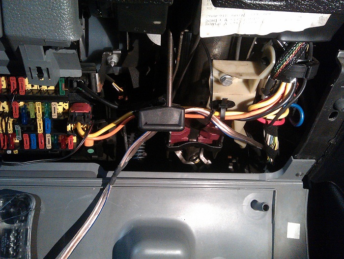

oni Posted February 23, 2013 Share Posted February 23, 2013 tak dneska mi presel jit ventilator topeni, ale zvlastne, na polohu klicku kdy se rozsvitej kontrolku se vetrak toci, ale nejde regulovat. nastartuju a nic. tady jsem se docetl, ze spinacka, ale na cervenym i oranzovym napeti je, modrej nic a cernej co by mela byt kostra,tak kostra neni. nebo kdyz promerim cervenej a oranzovej vuci kastli,tak napeti je, vuci tomu cernymu ne. pak jsem promeroval konektor co jde primo do vetraku, cernej a cervenej,tak napeti je na cervenym jak vuci kastli tak vuci cernymu kabelu. Podotykam, ze mam webasto a webasto vubec nejede, kdyz ho zapnu, tak ovladac blika, ale motor nejede. tipoval bych to asi na spojenim s nim. prikladam foto kabelu od spinacky. veskere pojistky jsou ok, jak pod volantem,tak v motoraku a i tri pojistky pro webasto, ktery jsou nad elmag ventilama. jeste popisu, rano jsem spustil webasto. nechal pul hodiny, pak se jelo 30 km a vse slapalo. po dvou hodinach co jsem opet nastartoval, tak uz nefachal. Quote Link to comment Share on other sites More sharing options...
oni Posted February 23, 2013 Author Share Posted February 23, 2013 Tak ta cerna ze spinacky asi neni kostra podle el. schematu Quote Link to comment Share on other sites More sharing options...

Ferry Posted February 24, 2013 Share Posted February 24, 2013 regulator je nastrcenej v potrubi rozvodu vzduchu pod palubkou za kastlikem spolujezdce, pobliz toho ventilatoru, kdyz je spatnej, toci se ventilator naplno, mohl by to byt on, staci vyzkouset jinej funkcni (treba si zajet pujcit u Devils-Nighta), ale muze to byt i neco od toho webasta, to zalezi, jak je to zapojeny, jestli tam neni nejake rele, ktere to blokuje, ale pri nebezicim webastu by to melo byt zapojeno tak, aby to fungovalo jak by tam zadny webasto nebylo na tom webastu bude nejaka chyba, kdyz nejde zapnout, bud odesel snimac plamene, nebo treba vodni cerpadlo nebo palivova pumpa, to by se muselo hodit na webasto diagnostiku a mrknout se do registru zavad, pak opravit a webasto odblokovat, aby zase jelo, kazdopadne by to nemelo mit vliv na ten kabinovy ventilator taky tam nekdy byvaj spatny (vyhraty) kontakty v tom pripojovacim konektoru ventilatoru (4 pin - hnedej konektor), zkus ho odpojit a priohybat kontakty, aby mely lepsi dotek [upravil dne 24/2/13 09:14 od Ferry] Quote Link to comment Share on other sites More sharing options...
