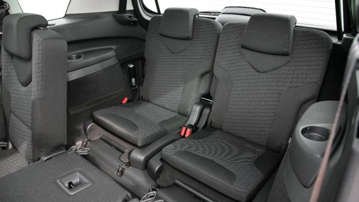

Zdravim.Zda sa,ze sa mi rozrastie rodina a potrebujem 7 miestne auto ojetinu. Padol mi do oka P 308sw. Poprosil by som par rad.

Ja mam SW, 308ktora ma panoramaticku strechu a strieborne lyziny je 7miestna a ma delene sedadla a ktora ma plechovu cierne lyziny tak je 5miestna a ma v zadu lavicu. Zadne delene sedacky sa daju hocijako menit nedzi sebou aj v tretej rade. Ak v aute nebudu origo sedadla v tretej rade tak sa daju bud dokupit alebo z buracky zohnat nejake. Bezpecnostne pasy v tretej rade su uz od vyroby. Takze ked je auto s moznostou montaze sedadiel v tretej rade malo by to byt automaticky 7miestne. Do tretej rady by sa clovek zmestil velmi tazko skor by som to riesil pre deti a medzera medzi sedadlami je cca 15cm?

Pokud je auto označené jako 308SW, tak je homologováno jako sedmimístné s tím, že pásy tam samozřejmě jsou, sedačky ale ne. Ty by sis musel dokoupit. Každopádně jet bych tam nechtěl.
308 Break je obyčejné pětimístné kombi.
U nafťáků obecně nebývá ložisková skříň turba chlazená (resp. zvládá ji uchladit olej), u benzínových turbomotorů je vodní chlazení vždy. Nejinak je tomu i u Pežotu.

308 sw prodávané teď to maj takto:
levnější výbava Acces má vzadu lavici (1/3 + 2/3) a střecha není prosklená, do třetí řady sedačky nedáš (zkoušeno přes konfigurátor na Peugeot stánkách)
výbava active + má zadní sedadla dělená (1+1+1). Vzadu pak můžeš mít 6-7 sedačku nebo nemusíš (přáprava tam je vč. pásů).
Pokud máš jen ty tři zadní sedadla, tak můžeš jedno třeba vyndat a dát ho do třetí řady.
Zvažuju, že si ty sedadla do třetí řady koupím, ale jiným způsobem (od někoho kde je už má a nevyužívá, nebo z havarovaného, atp.), protože 17500 za ně dávat opravdu nechci. A zde je otázka - zdá se mi, že ty koupené do třetí řady od výrobce jsou jiné, než které jsou v druhé řadě. Takže buď pak budu mít 5 stejných vyndavacích sedaček, nebo 3 stejné + 2 jiné.
