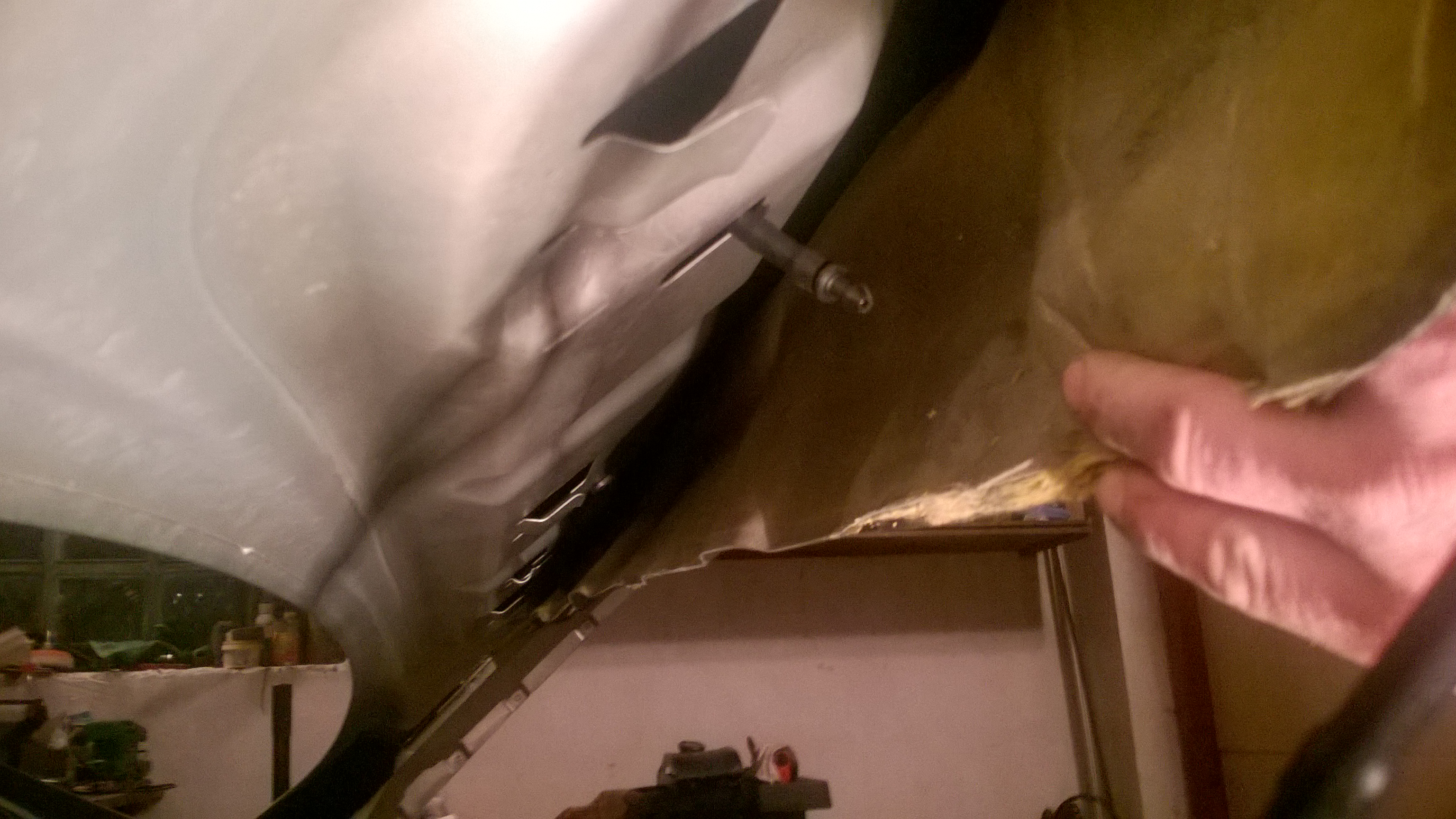

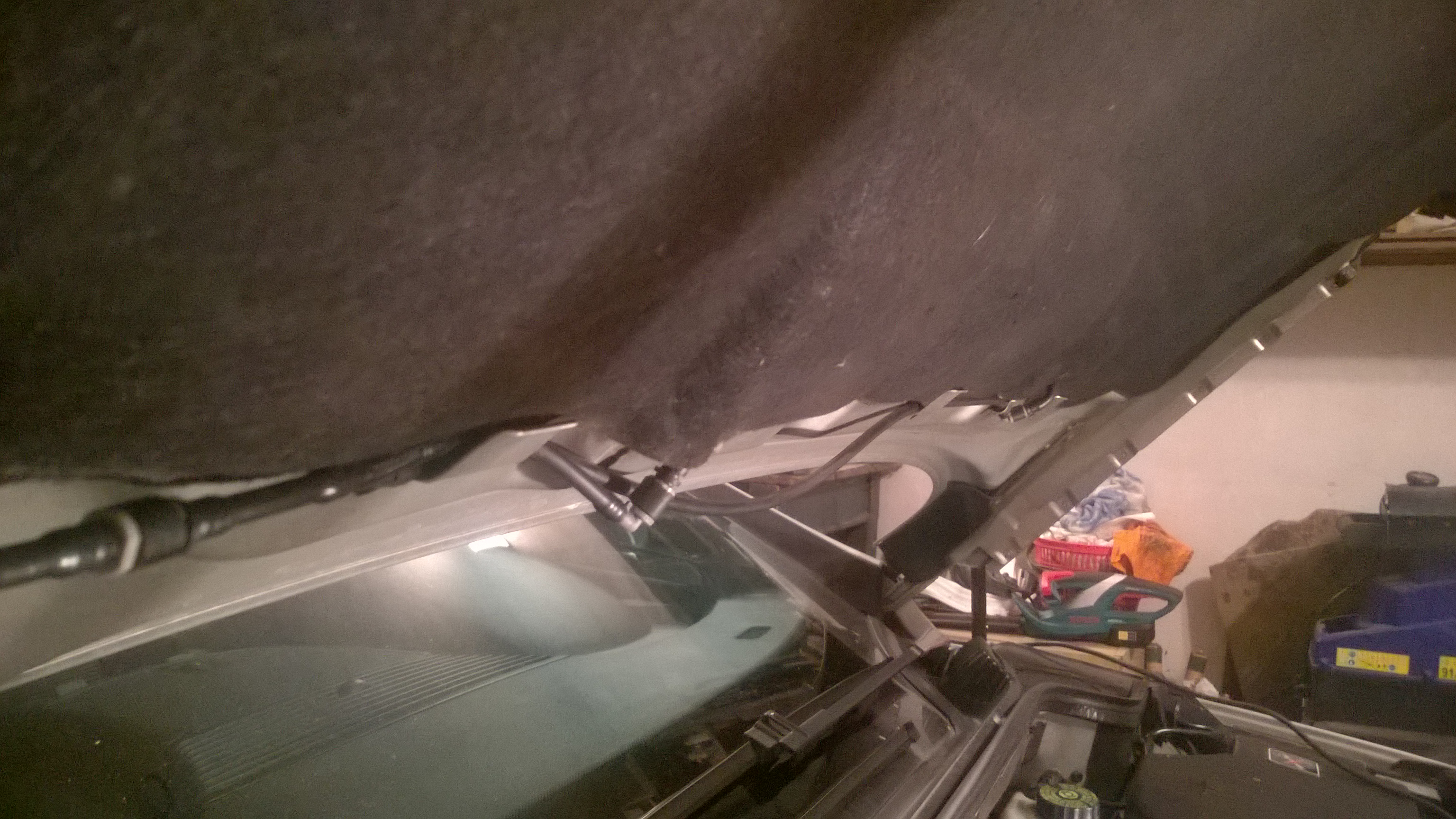

Guest StibTo Odesláno 14. únor 2017 Sdílet Odesláno 14. únor 2017 (upraveno) @Chozeluizskuner Jak jsi prosímtě vyndal ty trysky z haupny ? Já se o to pokoušel, doma je mám už asi 14 dní a když jsem poodklopil tapec kapoty pokoušely se o mě mrákoty ... Kterej kkko..kot tohle vymýšlel ? To opravdu nešly ty otvory v tom druhém plechu udělat v místě, kde ve vrchním jsou díry pro trysky ? No nevím, jak na to ... Upraveno 14. únor 2017 uživatelem StibTo Citovat Odkaz ke komentáři Sdílet na ostatní stránky More sharing options...

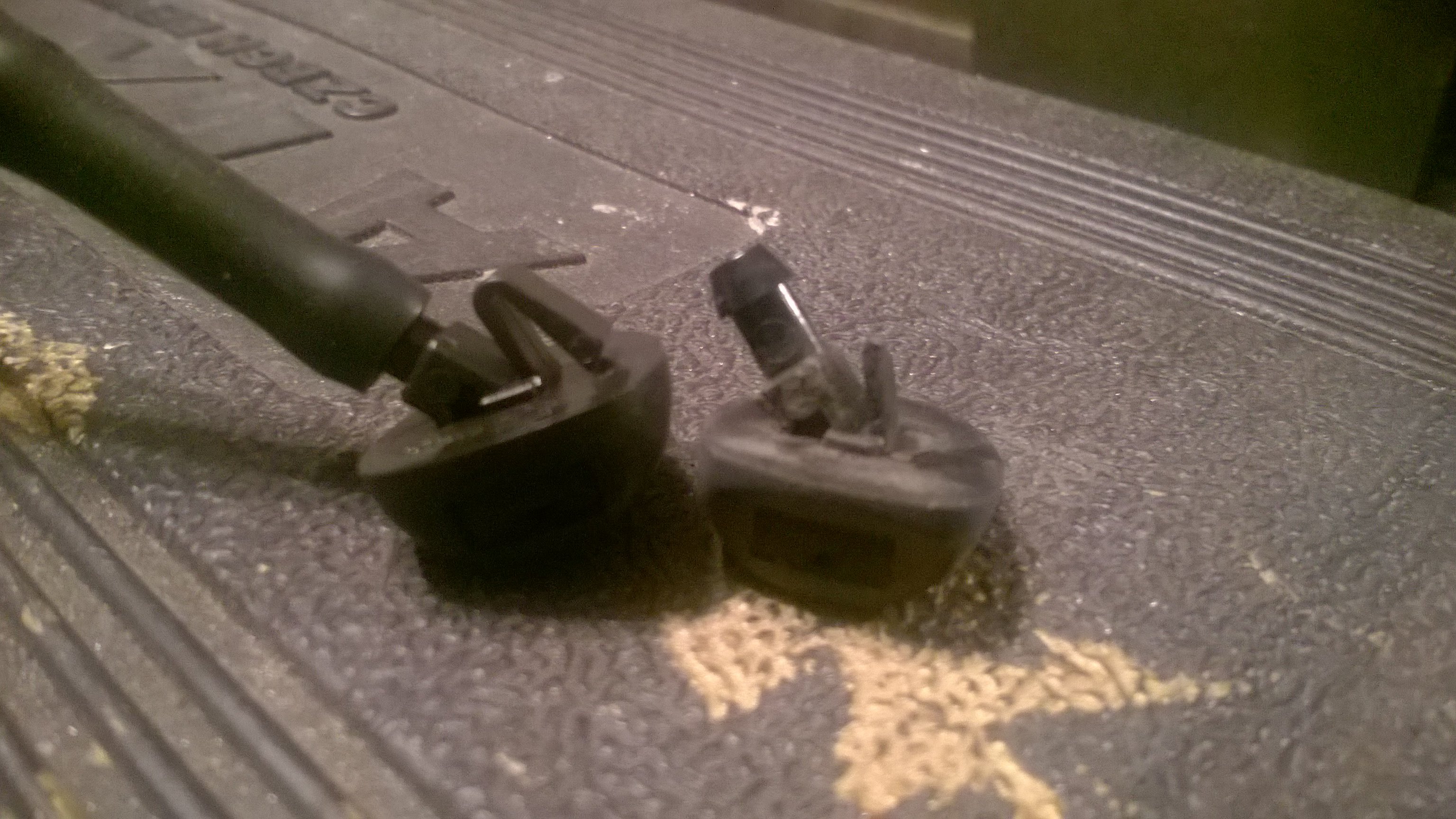

Přema Odesláno 14. únor 2017 Sdílet Odesláno 14. únor 2017 Plochý šroubovák a ve směru jízdy z levé strany trysky trochu zabrat..... klidně to ulom stejně jsou trysky na výhoz...nemá cenu je skladovat..... já když vyměnil před 2 měsíci obě trysky tak si nemohu stěžovat...fakt dobré... Citovat Odkaz ke komentáři Sdílet na ostatní stránky More sharing options...
Guest Chozeluizskuner Odesláno 14. únor 2017 Sdílet Odesláno 14. únor 2017 Trysky jsem nevydaval (zatím). Určitě bude potřeba dát dolů celej ten tapec. Ale vypadá to, že je budeš měnit dřív než já. Tak mi to vyfoť prosím Třeba ale ty moje z ali k tomu ani nebudou. Citovat Odkaz ke komentáři Sdílet na ostatní stránky More sharing options...
Lada78 Odesláno 14. únor 2017 Sdílet Odesláno 14. únor 2017 Tenkym sroubovakem zatlacis na zarazku a tlacis ostrikovac smerem ven. Zarazky pravdepodobne vekem prasknou. Pokud je ale chces vyndat formou zniceni, jsou za 10 vterin venku. Citovat Odkaz ke komentáři Sdílet na ostatní stránky More sharing options...
Guest StibTo Odesláno 14. únor 2017 Sdílet Odesláno 14. únor 2017 tapec stačí trochu odtáhnout, zkoušel jsem to už .. Bal jsem se na to vic tlačit ale je fakt, že je stejně vyhodím ty staré Citovat Odkaz ke komentáři Sdílet na ostatní stránky More sharing options...
Guest Chozeluizskuner Odesláno 14. únor 2017 Sdílet Odesláno 14. únor 2017 Já ho teda neohnu. Hned se začne lámat. Furt doufám, že mi tahle varianta bude fungovat jak má. No uvidim Citovat Odkaz ke komentáři Sdílet na ostatní stránky More sharing options...

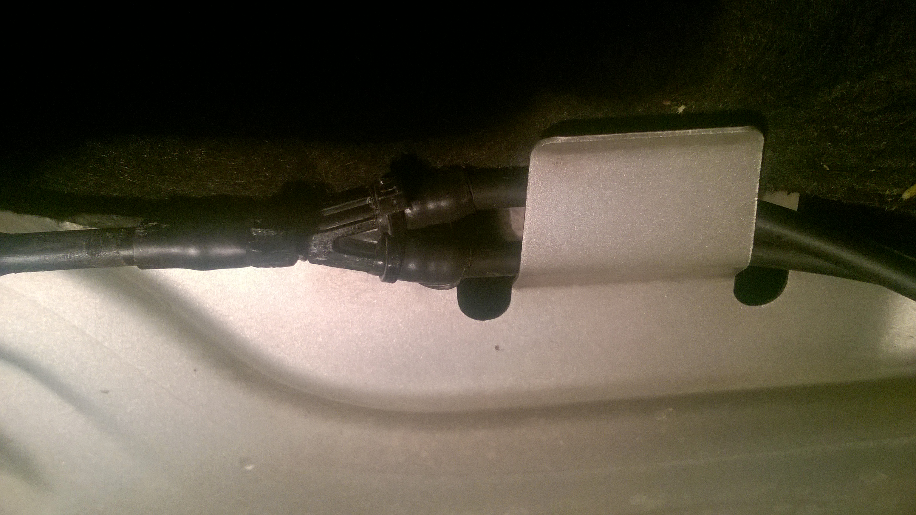

Guest StibTo Odesláno 14. únor 2017 Sdílet Odesláno 14. únor 2017 (upraveno) No já jsem se teď vrátil asi po hodině a půl z garáže .. nakonec jsem se do toho jsa inspirován zde ve vlákně pustil Výměna trysek jako taková nakonec opravdu vcelku rychlá záležitost - packy na starých jsem prostě šroubovákem ulomil, někam odlétly obě, možná jsou pořád uvnitř kapoty .. ale teda za ten přístup by potřeboval někdo fakt nakopat do koulí. A pak jsem zkoušel ostříknout sklo a všiml jsem si, že to pořád kape z hadiček, kde nemá. Spojky mám OK, takže se mi to povedlo izolovat na to plastové rozdvojení. Zkoušel jsem leccos a nakonec to mám dodatečně oblepené izolační páskou, stažené drcpáskami a trochu jsem to zakápl vteřinovým lepidlem. Pokud mě to pořád bude zlobit kopím tenhle kus asi nový ... Upraveno 14. únor 2017 uživatelem StibTo Citovat Odkaz ke komentáři Sdílet na ostatní stránky More sharing options...

Přema Odesláno 14. únor 2017 Sdílet Odesláno 14. únor 2017 (upraveno) prasklinu zalep lepidlem na lepení oken..... nebo dobrou tavkou.....ale pozor na teplotu at nezdeformuješ teplým lepidlem i rozdvojku..... si kup černou náplň ať to nekazí dojem, hlavně zalepit a do úplného schladnutí nehýbat Upraveno 14. únor 2017 uživatelem Přema Citovat Odkaz ke komentáři Sdílet na ostatní stránky More sharing options...
Guest StibTo Odesláno 14. únor 2017 Sdílet Odesláno 14. únor 2017 No zvažoval jsem přetáhnout přes tu stranu kde z rozdvojky vycházejí ty dva konce smršťovací pásku a nahřát, ale neprošla by přes konec (zahnutí k napojení koncového dílu s tryskou) a musel bych to rozpojovat a to se mi nechce. Takže zatím takhle - a uvidí se. Jinak ten tapec se mi taky celkem slušně rozpadal v ruce, 11 let je 11 let ... Citovat Odkaz ke komentáři Sdílet na ostatní stránky More sharing options...

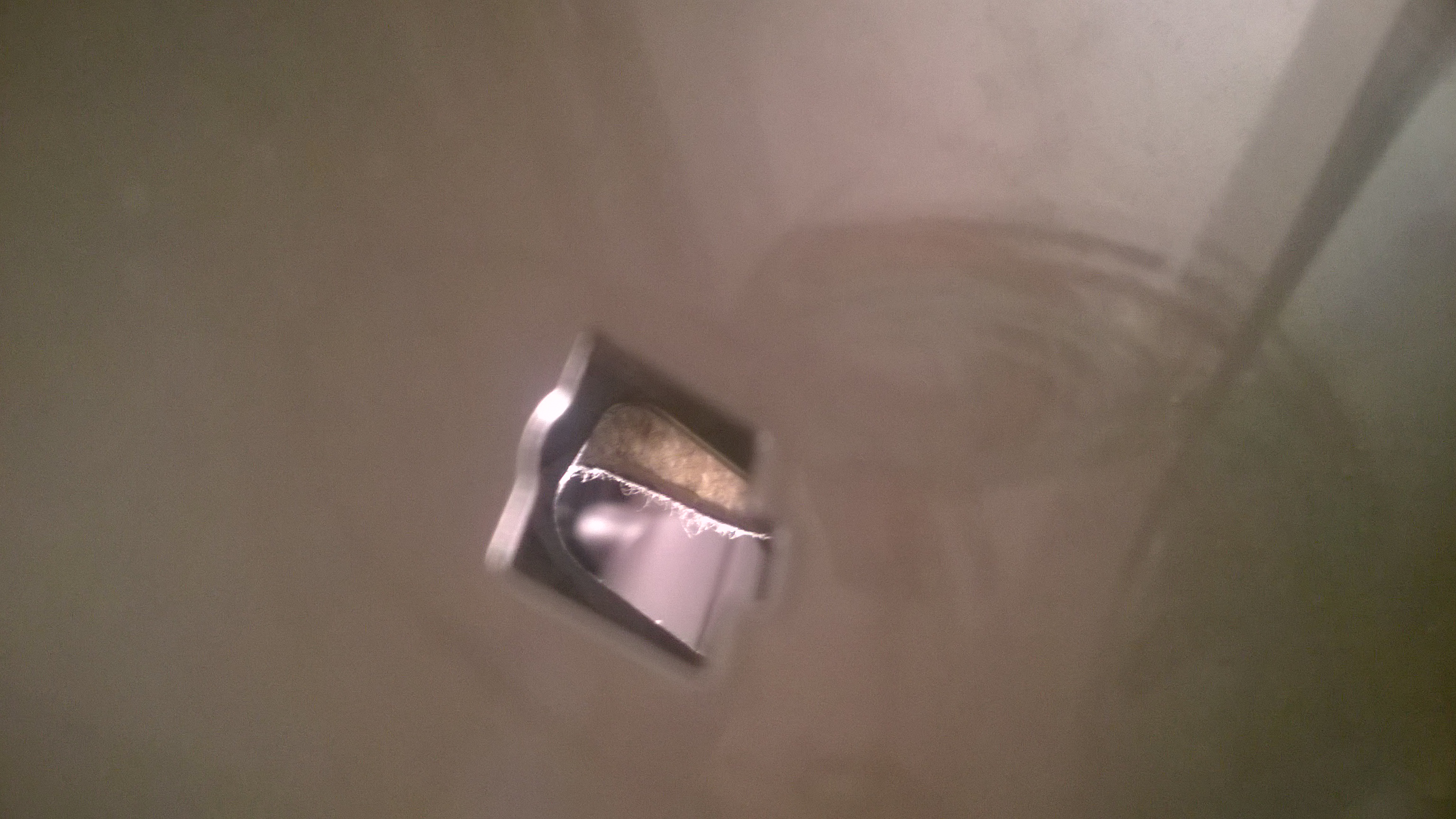

hadas Odesláno 3. listopad 2020 Sdílet Odesláno 3. listopad 2020 Tak jsem taky narazil na tenhle problém u 407 kupé. Jezdil jsem skoro rok s mizerně stříkající tryskou u řidiče a už mě to opravdu štvalo, i když většinou stačil ostřik u spolujezdce No, nakonec jsem nic nového nekupoval a stačilo vše rozdělat, vzít stříkačku s hadičkou a všechno pořádně propláchnout. Jako docela by mě zajímalo, který kretén vymyslel to uchycení, kdy zespodu kapoty jsou díry jako kráva, ale tam kde je tryska, je plech, takže se tam musí z boku a člověk aby si skoro lehl do motoru... Jinak spojky hadiček jsou na druhou stranu naprosto geniálně jednoduché. Teď to stříká jako za mlada a nestálo to ani kačku. Citovat Odkaz ke komentáři Sdílet na ostatní stránky More sharing options...
