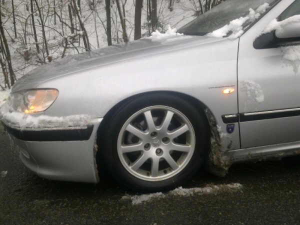

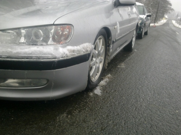

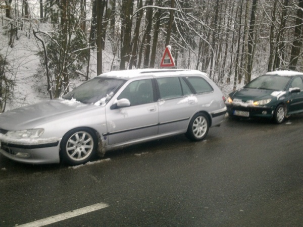

BV406 Odesláno 9. leden 2013 Odesláno 9. leden 2013 tak jsme se take dostali do klubu prasklych pruzin, pritelkyne prejela zeleznicni prejezd u kuncic p.o. a rup, uz to bylo ... stihla ujet par metru a pak uz to pry neslo :D ... pan servisak dorazil z autem, stribrnaka nalozil a odvezl, pri zbezne prohlidce na miste to vypadalo, ze zadnou paseku ta pruzina asi neudelala, hadice byly v pohode, jen disk z vnitrni strany trochu odreny, ale uvidi se, az to poradne rozdela, nicmene, prvni jeho poznamka znela, ze to jsou sportovni pruziny, asi podle cisla, auto bylo nizke uz predtim, otazka zni ... pruziny hodlam menit obe,spolu s asi lozisky ulozeni, nasadit na auto original pruziny peugeot, nevyjdou zase tak draho koukam, cislo 5002 V4 za asi 2500,- ... v druhovyrobe jsem nasel par pruzin kolem 2000,- ale dle oem cisla 5002 V6 ... nevite jaky je mezi tim rozdil ? [upravil dne 9/1/13 11:16 od BV406] [upravil dne 9/1/13 11:17 od BV406] [upravil dne 11/1/13 14:45 od BV406] Citovat

BV406 Odesláno 9. leden 2013 Autor Odesláno 9. leden 2013 diky, ale soustrasti netreba ... moje to nejak prezila, jen se silene lekla, ten prejezd je videt na prvni fotce na horizontu po prvotnim ohledani se zdalo, ze pruzina zadnou velkou paseku nenadelala, ale to si budu jisty, az to mechanik cele rozdela, ja jsem byl hlavne rad, ze prijel na misto, zbytek pruziny si vypodlozil nejakyma drivkama, aby to nesedelo a slo s tim pohnout, auto nalozil a odvezl k sobe ... Citovat
