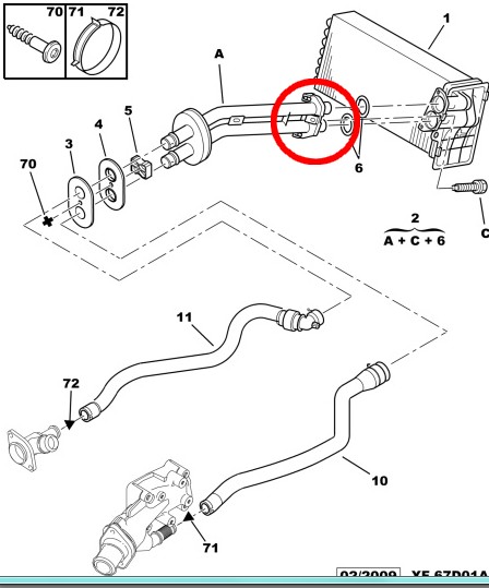

ChouLu Odesláno 28. prosinec 2012 Sdílet Odesláno 28. prosinec 2012 Zkontroluj tuhle spojku jak je vyznačená na obrázku.. tam by ses měl dostat bez jakéhokoliv rozebírání už jsem to tam dával dohromady u 2 aut Citovat Odkaz ke komentáři Sdílet na ostatní stránky More sharing options...
Medikovec Odesláno 28. prosinec 2012 Autor Sdílet Odesláno 28. prosinec 2012 Zkontroluj tuhle spojku jak je vyznačená na obrázku.. tam by ses měl dostat bez jakéhokoliv rozebírání už jsem to tam dával dohromady u 2 aut Děkuji Citovat Odkaz ke komentáři Sdílet na ostatní stránky More sharing options...

ChouLu Odesláno 28. prosinec 2012 Sdílet Odesláno 28. prosinec 2012 Origo tam peugeot dává právě jen jeden šroubek.. jednoduchá oprava je tam přidat další 2 na které tam je díra matička a šroubek a stáhne se to hezky myslím, že tam jde 5ka šroubek, ale jistej si teď nejsem Na jednom autě to mám 5 let, na druhém sem to dělal letos na podzim a taky bez problému Citovat Odkaz ke komentáři Sdílet na ostatní stránky More sharing options...

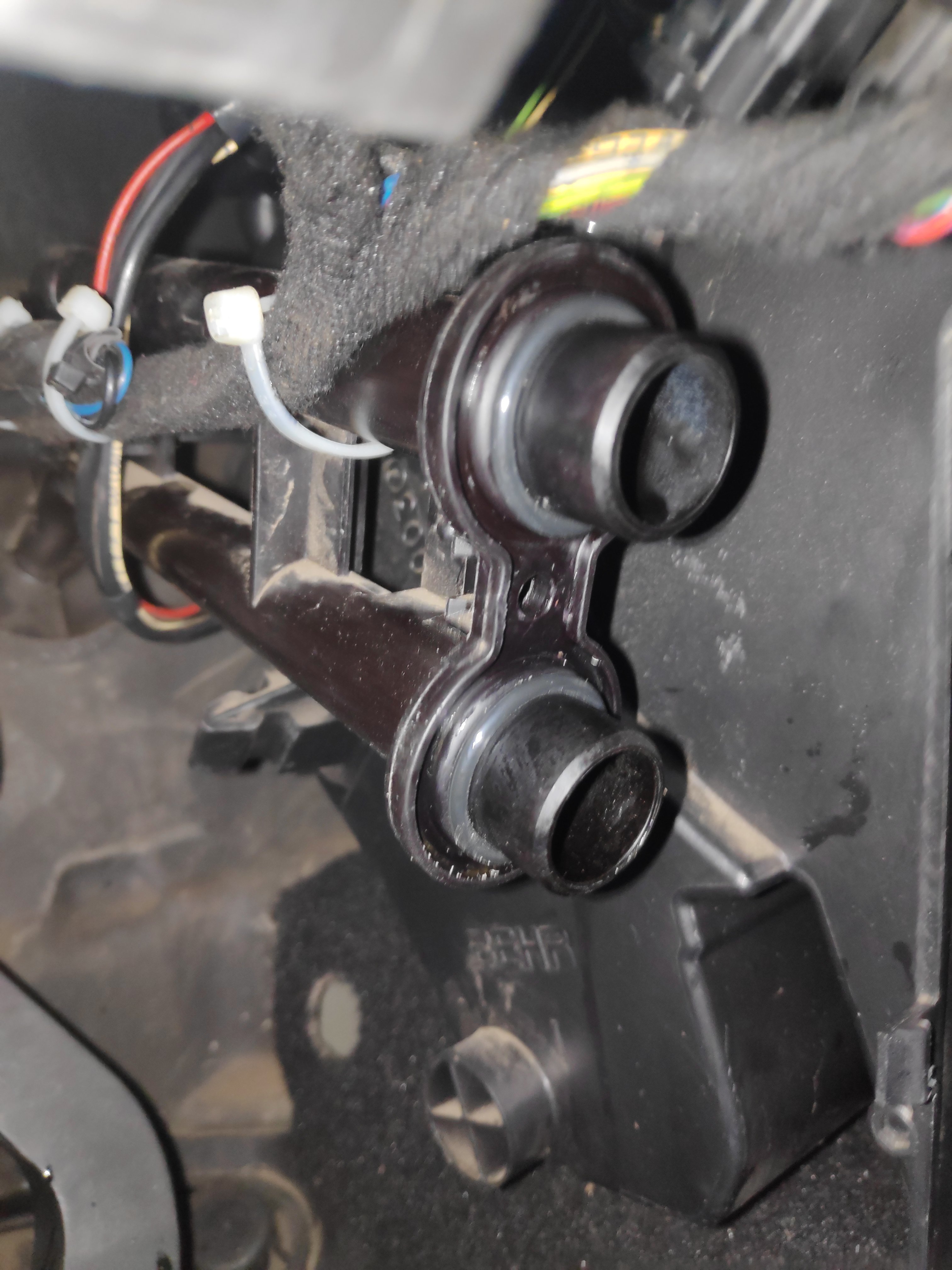

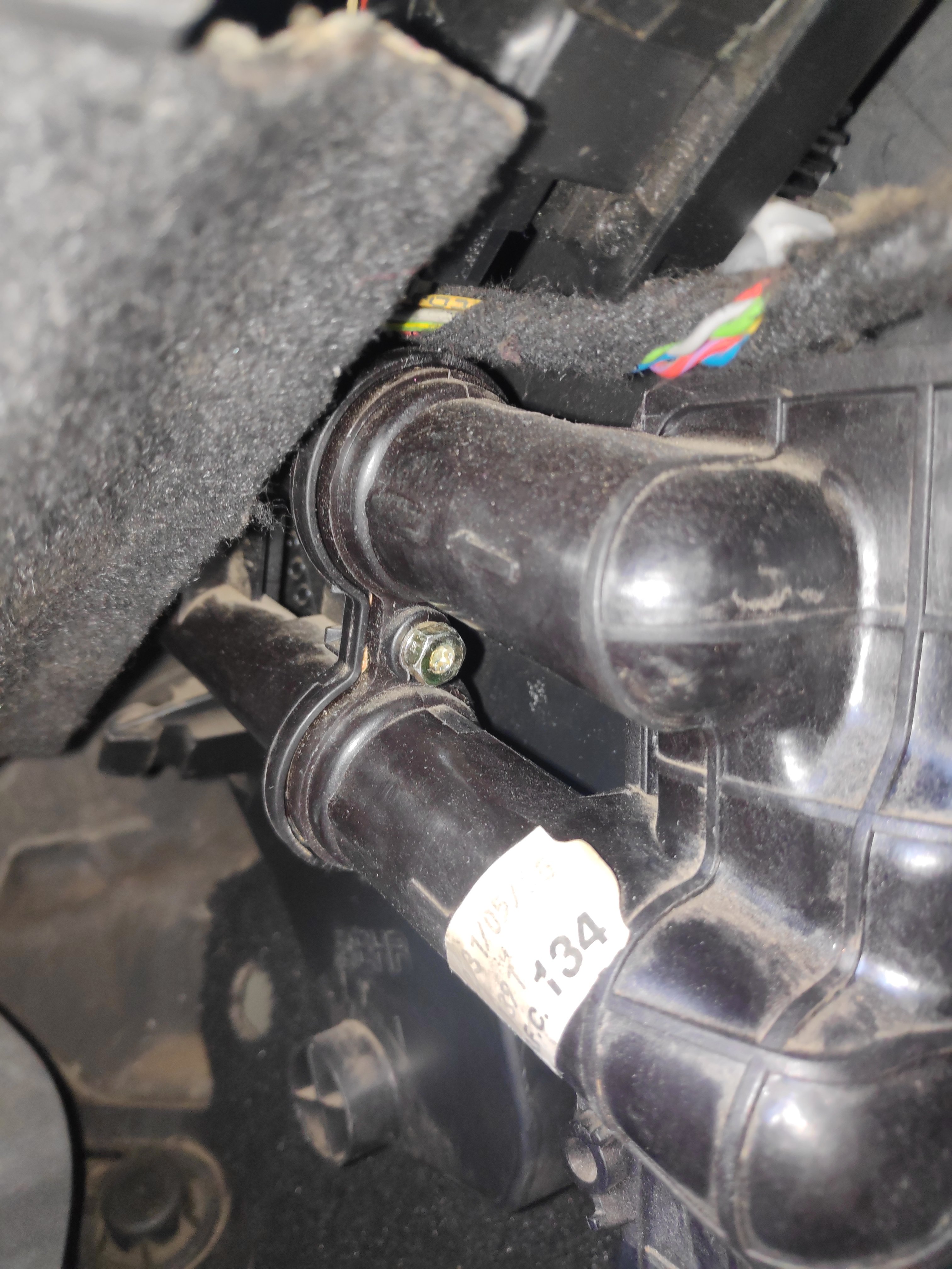

inoxing Odesláno 2. červenec 2020 Sdílet Odesláno 2. červenec 2020 (upraveno) Nebudu zakládat nové téma. Nedávno jsem měnil toto těsnění v přírubě u 307 faceliftu (u předfaceliftu nevím, minimálně upevnění je trochu jiné). V přírubě to lehce prolínalo. Kdyby to někdo chtěl měnit, tak je to 2x okroužek rozměru 20 x 2,5mm, materiál EPDM (tvrdost 70Sh, ale tohle není podstatné). Můžete použít i materiál FPM/Viton (většinou jsou zelené barvy). Cena okroužku je kolem 5Kč/ks. Okroužek nejde koupit samostatně originál, ani jsem nenašel druhovýrobu a ani jeho rozměr, existuje jen komplet s přírubou za litr, tak snad to někomu pomůže pro příště. Výměna je celkem jednoduchá, z motoru nic nemontujte, jen z interiéru. Akorád buďte připraveni, že vyteče asi 2l kapaliny, takže uřízlou PETkou chytat a postupně vypustit (vypuštění komplet chladící kapaliny z motoru tenhle problém neodstraní, zůstává dál v radiátoru a v sklonu potrubí). Povolí se příruba a radiátor se vycvakne z celku topení. Spoj se pak "zlomením" směrem k pedálům v přírubě postupně rozdělí (potrubí od radiátoru). Myslete na to, aby nebyla horká chladící kapalina, jinak se spálíte. Taky počítejte s tím, že pocákáte všechno poblíž, takže koberec zakryjte neděravým igelitem a buďte připraveni s dostatečným množstvím savých hader. Petka nepobere všechnu kapalinu, takže minimálně jednou/dvakrát budete muset odlít kapalinu do připraveného kbelíku. Když už bude radiátor venku, tak se hodí ho propláchnout a vydezinfikovat- třeba savem, ale pak důkladně umýt. Upraveno 2. červenec 2020 uživatelem inoxing Hafity, martinec-tomas, 307rg a 2 další ohodnotil 5 Citovat Odkaz ke komentáři Sdílet na ostatní stránky More sharing options...
