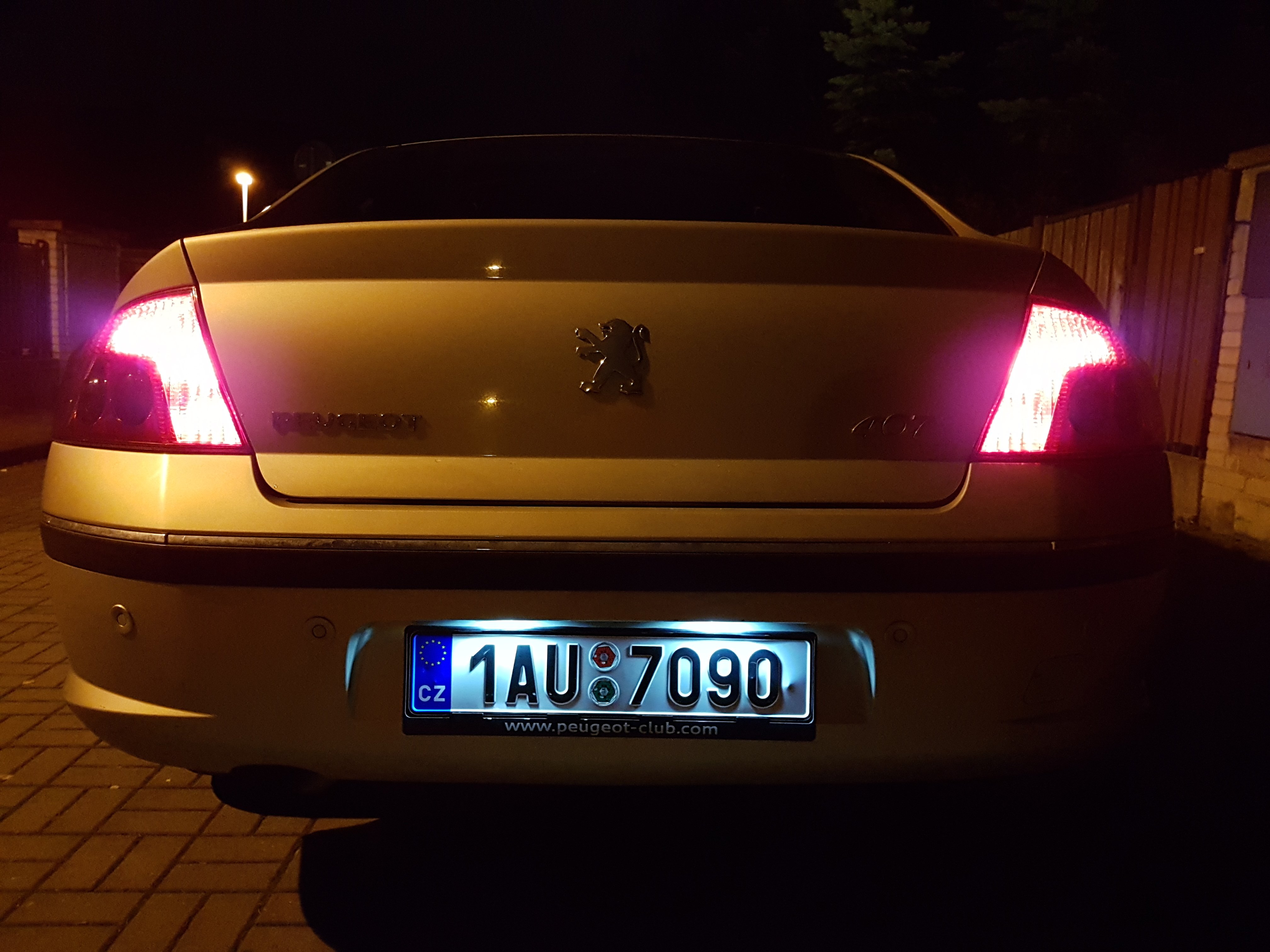

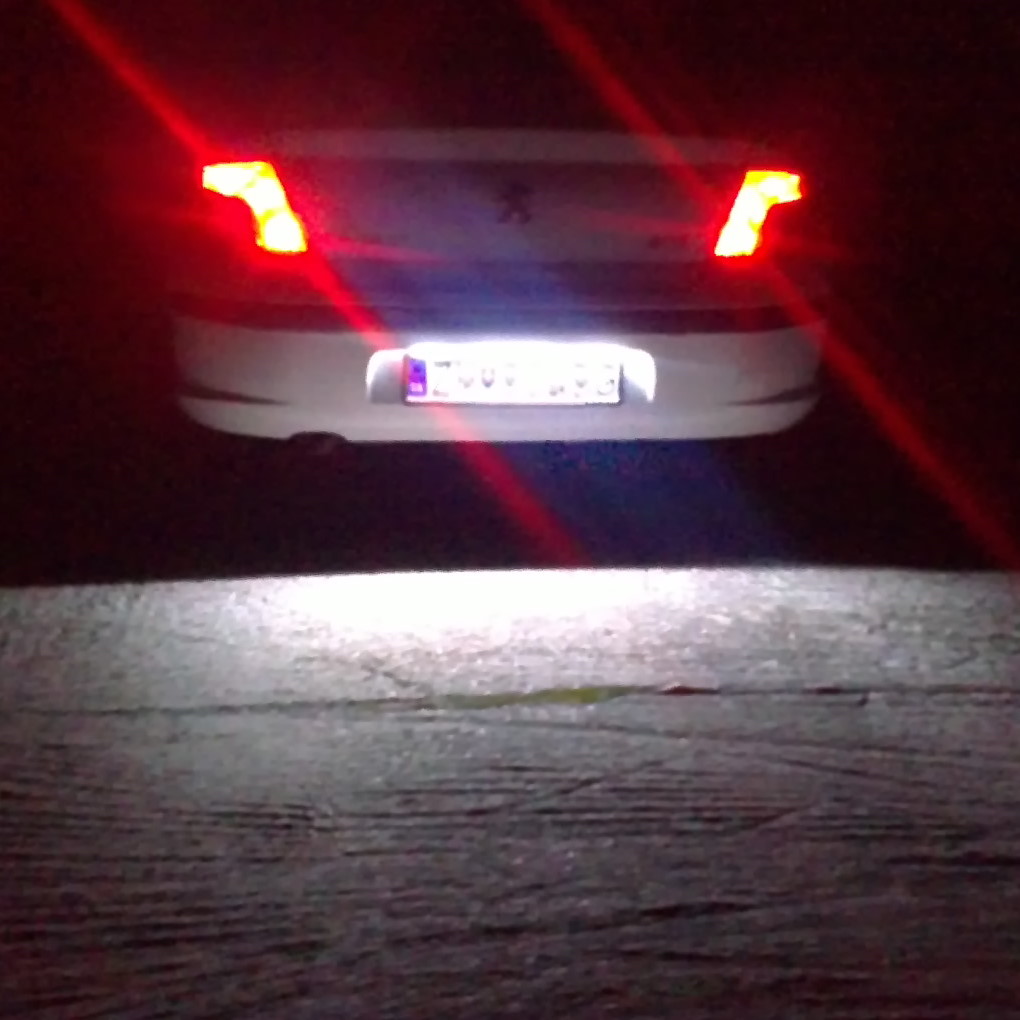

johnny.so Odesláno 26. listopad 2018 Sdílet Odesláno 26. listopad 2018 Zdarec panové, jaké jste koupili ty LEDky do spz? Praská to jako ho*ado a už mě to..víte co Koupil jsem NAO T10 W5W LED Bulb 3030 SMD 168 194 a když jsem dal první, tak svítila krásně, při druhé už to začlo blikat a ani to nezhaslo. Úplně to samé, když jsem to dal osvětlení kufru....zase blikání.... (zkusil jsem více druhu tohoto typu LEDek) Musím koupit s CANBUSem ? např iJDM Car T10 Canbus Error free W5W ? Nebo jste tam dávali dodatečný odpor? Díky za radu chlapi Citovat Odkaz ke komentáři Sdílet na ostatní stránky More sharing options...
Guest StibTo Odesláno 26. listopad 2018 Sdílet Odesláno 26. listopad 2018 CAN BUS a bez dodatečného odporu... Bráno z Aliexpres Citovat Odkaz ke komentáři Sdílet na ostatní stránky More sharing options...
