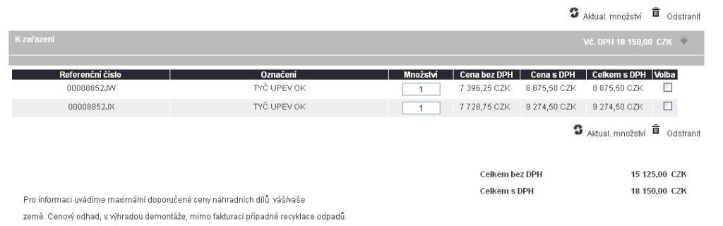

Andreww Odesláno 28. listopad 2012 Sdílet Odesláno 28. listopad 2012 Zkusím se ještě poptat jednoho, od kterého jsem teď bral nějaké díly, jestli to tam nemá taky. Jinak na jak dlouho, že to chceš půjčit? Na obrázku je to díl 5 a 6 (je divné, že když zapnu filtrování, tak se to u mého auta neobjeví ) Citovat Odkaz ke komentáři Sdílet na ostatní stránky More sharing options...
Andreww Odesláno 28. listopad 2012 Sdílet Odesláno 28. listopad 2012 Cena v Peugeotu (pokud se to prodává) je lidová P.S. čekám nabídku [upravil dne 28/11/12 07:15 od Andreww] Citovat Odkaz ke komentáři Sdílet na ostatní stránky More sharing options...
