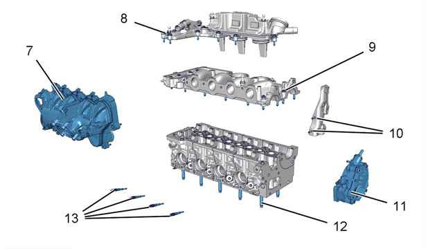

bart.lbc Odesláno 1. prosinec 2012 Odesláno 1. prosinec 2012 Utahovací momenty : Motor typu dw12b dw12m (7) Rozvaděč vzduchu 0,9 ± 0,1 daN.m (8) šrouby (Víko hlavy válců) 1 ± 0,1 daN.m (9) Šroub(y) upevnění skříně vík ložisek vačkových hřídelů 1 ± 0,1 daN.m (10) Šroub(y) upevnění závěsné patky (Na straně spojky) 1,5 ± 0,3 daN.m (11) Uchycení ( podtlakové čerpadlo) 2 ± 0,2 daN.m (12) Šroub hlavy válců Předběžné utažení momentem 2 ± 0,2 daN.m Utažení na 6 ± 0,5 daN.m Úhlové utažení o 220 ± 5 ° (13) Žhavicí svíčky 1 ± 0,2 daN.m [upravil dne 1/12/12 18:44 od bart.lbc] Citovat

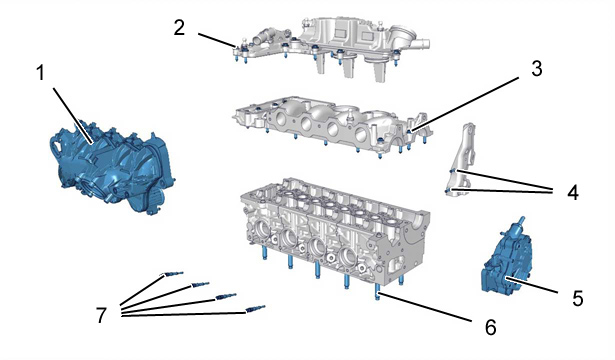

bart.lbc Odesláno 1. prosinec 2012 Odesláno 1. prosinec 2012 Utahovací momenty : Motor typu DW12CTED4 (1) Rozvaděč vzduchu Předběžné utažení momentem 0,5 daN.m Utažení 0,9 m.dan (2) šrouby (Víko hlavy válců) Předběžné utažení momentem 0,5 daN.m Utažení 1 m.dan (3) Šroub(y) upevnění skříně vík ložisek vačkových hřídelů 1 m.daN (4) Šroub(y) upevnění závěsné patky (Na straně spojky) 1,1 m.daN (5) Uchycení ( podtlakové čerpadlo) 2 m.daN (6) Šroub hlavy válců Předběžné utažení momentem 2 daN.m Utažení momentem 6 dan.m Dotažení o úhel 220° (7) Žhavicí svíčky 0,6 m.daN Citovat
