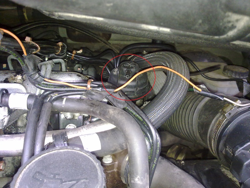

banan1987 Odesláno 25. říjen 2012 Sdílet Odesláno 25. říjen 2012 no tak tvoj problem je uz asi vyrieseny ked vies co s tym...pridam sa aj ja s podobnym problemom... peugeote 807 2,2 HDI 94kw.. niekedy ide v pohode ale casto ho hadze do nudzoveho.... hlavne ked sa tomu stupa... neviem co s nim bolo robene pred tym ale auto bolo kupene nedavno a dali sa menit len rozvody filtre a naplne.. na diagnostike vypisalo mechanikovi vysoky tlak v sacom potrubi ale nic ine... vie niekto pomoct? ku strakimu to mam daleko a tu nemam mechanika co by vedel pomoct.. jeden to pozeral ale asi sa do toho nejako nerozumel lebo skusal cievky ovladania turba a pod. a nic nevyriesil.. Citovat Odkaz ke komentáři Sdílet na ostatní stránky More sharing options...
straki007 Odesláno 25. říjen 2012 Sdílet Odesláno 25. říjen 2012 Podtlakove hadicky ... VSECHNY A PORADNE !!!!!!!! Pokud nebudes vedet tak SZ Citovat Odkaz ke komentáři Sdílet na ostatní stránky More sharing options...
banan1987 Odesláno 25. říjen 2012 Sdílet Odesláno 25. říjen 2012 no tak jednu vec som nasiel... a je odpojeny tento ventil... ale ked som na neho zapojil hadicku co k nemu ma ist tak ma auto strasny zvuk ako keby ho islo zadusit a ked sa mu prida nechce od spodu takat.. len vo vyssich otackach... Citovat Odkaz ke komentáři Sdílet na ostatní stránky More sharing options...
straki007 Odesláno 25. říjen 2012 Sdílet Odesláno 25. říjen 2012 Do odpojene hadicky od toho ventilu dej 6mm sroubek.Nemuzes ji nechat jen tak. Citovat Odkaz ke komentáři Sdílet na ostatní stránky More sharing options...

banan1987 Odesláno 25. říjen 2012 Sdílet Odesláno 25. říjen 2012 Do odpojene hadicky od toho ventilu dej 6mm sroubek.Nemuzes ji nechat jen tak. dakujem.. uz si nepamatam ako to tam je ale zda sa mi ze mi tu hadicku mechanik zaslepil...ale stale to robi to iste... ale pre istotu to pozriem este raz Citovat Odkaz ke komentáři Sdílet na ostatní stránky More sharing options...
