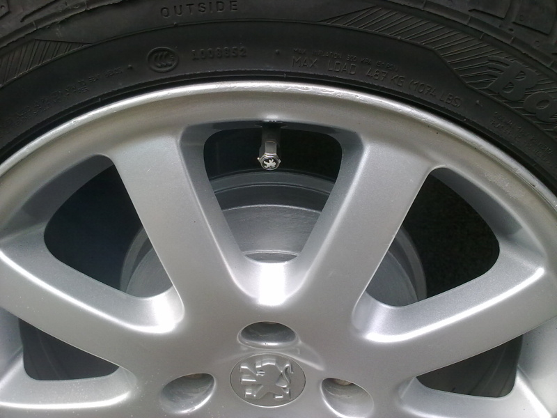

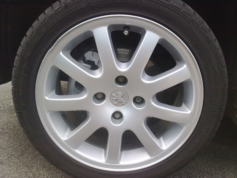

PAJA106 Odesláno 30. květen 2013 Autor Odesláno 30. květen 2013 Kupoval jsem na ebayi a výbrus mi udělali v zámečnictví. Celková cena 300 a to včetně peugeot loga(přišel mi totiž citroen). A bacha na typ planžety,dělají se 4 druhy. Citovat
PAJA106 Odesláno 15. červenec 2013 Autor Odesláno 15. červenec 2013 Tak jsem se konečně dokopal k tomu, abych \"udělal\" brzdy. Citovat
PAJA106 Odesláno 15. červenec 2013 Autor Odesláno 15. červenec 2013 A zadek. Nakonec vyhrála stříbrná, pač červené bubny na kombíku moc \"závodně\" nepůsobí Citovat

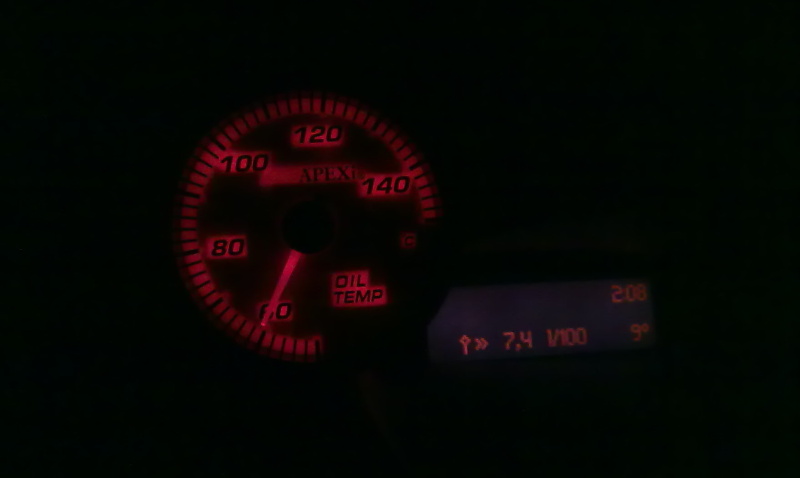

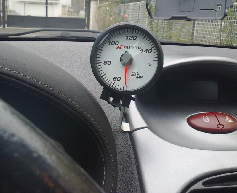

PAJA106 Odesláno 12. říjen 2013 Autor Odesláno 12. říjen 2013 Tak dnes je to přesně rok, co mám 206. Najeto bez pár drobných 20tkm. Mám-li to zhodnotit, tak už bych si asi znova stejné auto nekoupil, resp. ne se stejným motorem. Není špatný, ale není to to pravé pro mě, dnes bych vybíral buď 1,6HDI nebo 2.0 16V+LPG, ale ty dávaly jen do GTI SW :-| Jako dárek dostala 206 konečně teploměr oleje, dnes ozkoušen, funguje, tak brzy dodám foto. Citovat

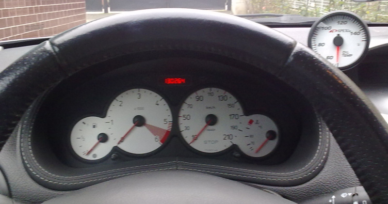

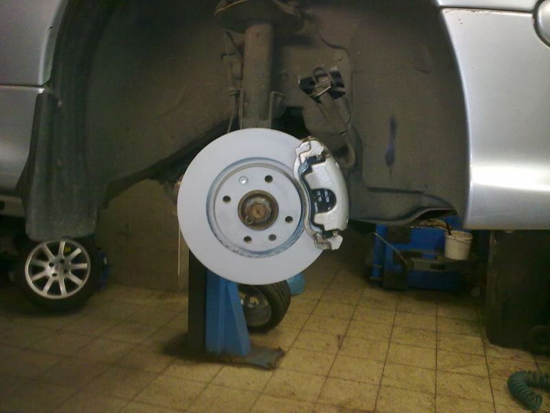

PAJA106 Odesláno 20. prosinec 2013 Autor Odesláno 20. prosinec 2013 Po delší době opět nějaké novinky: Po obhlédnutí několik 206 SW 1.6 HDi a 307 1.6 16V LPG které ani jedna neodpovídala nějakým způsobem představám (stav, cena, případně oboje) byla znovuoživena (a hlavně realizována) myšlenka zlevnění provozu stávající 206 v jinak výborném tech. stavu (je důležité umět se pochválit ). Auto při tom zároveň zažilo velice bohatého ježíska (a já naopak velice zchudnul:myslim). Jako varianta byla zvolena instalace \"delší\" převodovky. Povedlo se sehnat delší převodovku z ECO verze 206 (více detailu jsem rozepsal zde: ). Při této operaci bylo původně zamýšleno preventivně vyměnit spojkové ložisko (130t km), avšak po shledání stavu přítlačáku se měnila rovnou celá sada (lamela však byla \"téměř netknutá\"). Dále proběhla výměna obou ramen za Meyle ve verzi HD a nakonec už jen \"drobnost\" v podobě výměny brzdové kapaliny. Poslední investicí je komplet předních brzd od ATE, který poputuje na auto po Vánocích (až majitel dostane praktický dárek v podobě brzdových destiček (více ježíšek odmítal proplatit:D)) Citovat

Rejty Odesláno 16. leden 2014 Odesláno 16. leden 2014 co ta prevodovka...nikdy sem si nemyslel že by se někdo u nas v republice pustil do takove akce:D jinak zajímavá prumerná spotřeba 7,4??? Citovat
PAJA106 Odesláno 16. leden 2014 Autor Odesláno 16. leden 2014 Proč by ne?? Na VW se to dělá běžně, tam se dokonce přehazují 6-kvalty na místo 5-kvaltů. Prostě ta standartní převodovka je obzvlášť po čipu neskutečně krátká na diesel a pak to na dálnici žralo. 7,4?? to reaguješ na Johna a jeho 2.2 HDI?? Citovat
PAJA106 Odesláno 17. leden 2014 Autor Odesláno 17. leden 2014 No jo, to bude nějaká vyjížďka po městě, byť vzhledem k způsobu počítání té spotřeby ten PPC ve městě strašně kecá, není problém jet i za 10. Nuluju s každým výjezdem, průměrnou na nádrž si dopočítávám z tankování. Co je na budíku k smíchu:bacha Náhodnou moc užitečná věc:P Citovat
PAJA106 Odesláno 12. duben 2014 Autor Odesláno 12. duben 2014 Tak po včerejšku brzdíme i na předku s ATE. Kotouče vydržely 140t km, desky nevím kolikáté, tipuju, že tam doposud byly 3. Citovat
