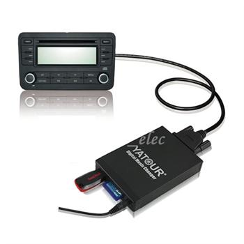

Stejsn Odesláno 23. září 2012 Odesláno 23. září 2012 Chci se s váma podělit o zkušenosti s mp3 changerem, který jsem si koupil do svého pežota. Štvalo mě, že originál RD3 rádio nemá jak přehrávat mp3ky. Řešil jsem to transmitterem, jenže příjem rádia je mizerný a přehrávalo to s FM ruchama, což pro mě bylo neakceptovatelné. Klasický CD changer je nepraktická věc a stejně to mp3 neřešilo, tak jsem koupil changer virtuální. Je to malá krabička velikosti cca externího harddisku, která se kabelem připojí ke konektoru pro changer na zadní straně rádia. Ten se musí přes diagnostický kabel napřed aktivovat (za to děkuju Ferrymu). MP3ky můžete mít buď na paměťové SD kartě, nebo na USB flashce. Jediné, co changer vyžaduje, je aby byly jednotlivá \"CD\" na kartě ve složkách s určitou strukturou, čili pojmenované \"CD01\" až \"CD99\" . Pak už stačí jenom zapnout rádio, přepnout tlačítkem (nebo páčkou pod volantem) na changer a začne to hrát. Jednotlivá vložená \"CD\" se přepínají páčkou, nebo tlačítky 1-6 na rádiu, stejně tak jde přeskakovat i mezi jednotlivými skladbami. Všechno je to rychlé a pohodlné. Karta může obsahovat i víc \"CD\" než 6, v tom případě se k nim přímo dá přistupovat tlačítky 1-6 na rádiu, sedmé až poslední se pak vyvolává páčkou pod volantem skokem na \"další\". Displej autorádia pak ukazuje údaje: CD, číslo stopy (písničky) a pod tím číslo přehrávaného disku (1-6). V případě vyššího než 6 to ukazuje pořád šestku, displej Clarionu RD3 s více než šesti disky v changeru nepočítal. Changer umí pracovat s SD kartami (nebo USB flashkami) o velikosti do 16GB a adresovat 99 virtuálních CD a 999 mp3ek, což je supr. Pokud vypnete zapalování, nebo přepnete na rádio a později se vrátite zpátky k přehrávání z changeru, pamatuje si to kde to skončilo a hraje to dál. Kvalita přenosu a poslechu je špičková. Dá se to namontovat i ke stávajícímu klasickému changeru přes rozdvojku s přepínačem. Krom SD a USB to má i AUX vstup, takže se k tomu dá připojit třeba iPod. Celé to vypadá takhle a vyšlo mě to i s poštou z Hong Kongu na 54 liber, což je nějakých 16 stovek. Jenom na závěr: Když jsem to namontoval, vůbec to nefungovalo. Dost mě to otrávilo a už jsem viděl, jak to posílám zpátky do Hong Kongu. Psal jsem si proto s číňanem, který byl velice ochotný a poradil mi, že se musí aktivovat ten changer port na rádiu, což by mě vůbec nenapadlo a v manuálu to nepíšou. Takhle to vypadá při přehrávání. Ukazuje to indikaci \"CD\", pak je \"T.07\" což je track 7 (sedmá písnička na CD). 2:12 není čas skladby, ale normální hodiny (fotil jsem to v noci). Pod tím svítí číslíčka vložených CDček v changeru, z nichž to, které se zrovna přehrává, bliká. V mém případě se zrovna přehrávalo CD08, ale jak na fotce vidíte, číslíčka to ukazuje jen 1-6, což je omezení toho rádia. [Edited on 23/9/12 12:03 by Stejsn] Citovat
