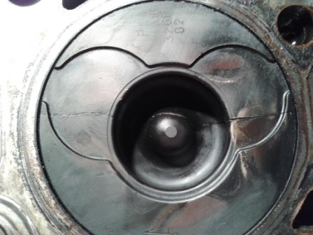

dyno Odesláno 25. září 2012 Autor Odesláno 25. září 2012 Dam to i sem ozivil jsem tama v modelech 307 ale tady jsem slibil taky foto tak tady to je a je jasno Citovat
JJEENNDDAA Odesláno 25. září 2012 Odesláno 25. září 2012 to znám takhle skončily skoro všechny moje písty na RHZ 14 dní po koupi vozu.............. Citovat

JJEENNDDAA Odesláno 25. září 2012 Odesláno 25. září 2012 náhodou vypadá to sice strašně ale je to kolikrát levnější oprava než nějaké ventilátory nebo alternátory a jiné serepetičky.. Třeba já jsem koupil hned druhý den motor od člena tady z klubu za 6k i s turbem a nebýt problému v servise s výměnou tak bylo vše v poho. dnes bych ho měnil asi sám... Citovat

ineverexist Odesláno 25. září 2012 Odesláno 25. září 2012 příčina tedy vadný-tekoucí vstřikovač ? což se stává u starších dieselů běžně že když začne kapat vstřik tak většinou praskne píst jdou vlastně tyto moderní vstřikovače odzkoušet jako se to dělalo u těch starších na zkoušečce vstřiků jestli netečou případně seřídit když se mění tryska ? s tím odtahem jsi ještě relativně dopadl dobře, tady soused platil z IT 31tis. za odtah + 20tis. místnímu servisu který na nic nepřišel ale jinak by mu nedali klíče od auta, nakonec to prý bylo vadné čerpadlo v palivové nádrži, nějaký pežot 307 HDI myslim nebo co to má, takže ho vyšla dovolená na vcelku dost na to že se ani k moři nepodíval Citovat

Vapno92 Odesláno 27. září 2012 Odesláno 27. září 2012 Ale tak \"čúrajúcu\" trysku by mal vodič predsalen zaznamenať či už v štartovaní alebo v chode motora, nie? Trebárs mne 405ka fľusne dymu pri štarte a keď je zima, tak prvých 30 sekúnd občas aj prdne/bafne ale tak čúrajúcu trysku by som zaznamenal nie? Citovat

dyno Odesláno 27. září 2012 Autor Odesláno 27. září 2012 tak panove a damy dnes test v Kladne a vysledky : vsechny vstriky v poradku mam i protokoly . takze ted sem zvedavej co vymyslime cim to mohlo byt . Starty ok hulilo to cerne jen kdyz jsem za to vzal ale to je snad normalni prece to turbo neco roztocit musi nejsem zrovna z tech co neco zanedbavaji a malinko se v tom i vyznam tak bych nejel tak daleko kdyz bych mel nejaky podezreni na zavadu . Citovat
Vapno92 Odesláno 27. září 2012 Odesláno 27. září 2012 Nemôže to byť prasáckym chiptuningom alebo takým niečím? Ja osobne som kvôli takýmto problémom vyložene proti chiptuningu, pokiaľ nemám 100% istotu o stave auta, tzn. mať ho od nova. Citovat
ineverexist Odesláno 29. září 2012 Odesláno 29. září 2012 chipem by to taky byt mohlo ze, pokud ten chip zvedne vykon z 80 kW na 110 kW vice nafty do motoru mene vzduchu.. taky ti nikdo na ten chip neda zaruku, to by musel byt blazen, netankoval jsi treba v tom zahranici palivo ? taky by na tom mohlo neco byt, ne ze by to nase nebylo klavitni, ta zluta sra*ka ktera uz davno neni naftou, ale to jsou jen vsechno dohady Citovat
