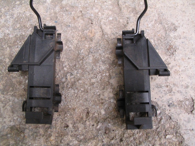

Guest zelda93 Odesláno 13. září 2012 Sdílet Odesláno 13. září 2012 zdravim lidi, dneska mi kámoš urval kovovou lištu, co se šoupe o oknem při zatahování, jinak tam nejspíš funguje jako okap, který odvádí vodu, co prokape těsněnim. dají se někde sehnat ty plastový držáky na koncích??? Citovat Odkaz ke komentáři Sdílet na ostatní stránky More sharing options...

Ferry Odesláno 13. září 2012 Sdílet Odesláno 13. září 2012 mam doma celej sibr, muzu se o vikendu mrknout Citovat Odkaz ke komentáři Sdílet na ostatní stránky More sharing options...

Ferry Odesláno 15. září 2012 Sdílet Odesláno 15. září 2012 tak, je to tohle ? nechal bych to treba za 200 Citovat Odkaz ke komentáři Sdílet na ostatní stránky More sharing options...
Guest zelda93 Odesláno 15. září 2012 Sdílet Odesláno 15. září 2012 jo jo, to je přesně ono. Citovat Odkaz ke komentáři Sdílet na ostatní stránky More sharing options...
