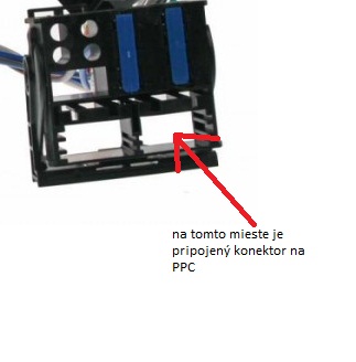

banan1987 Odesláno 12. srpen 2012 Odesláno 12. srpen 2012 zdravim vsetkych.. potrebujem radu od niekoho co menil origo radio za neorigo v Peugeote 807 s navigaciou... jedna sa mi len o to ze chcem vymenit origo autoradio za alpine ale prisile som na maly problem.. v aute nie su ISO konektory.. rozmyslam nad redukciou ale neviem aku.. a bojim sa toho ze potom nepojde palubny pocitac ktory je prepojeny cez radio.. vie mi niekto poradit ci stratim PPC ak ho tam dam? Citovat

banan1987 Odesláno 12. srpen 2012 Autor Odesláno 12. srpen 2012 ano je tam ciernobiely PPC a rok auta je 2004... to akoze mi nebude ukazovat ani spotrebu? to francuzi robia auta ako BMW ktore su tak aproste urobene? Pe.Tr presne taku koncovku ma to autoradio Citovat
banan1987 Odesláno 12. srpen 2012 Autor Odesláno 12. srpen 2012 mam tam toto autoradio s takymto ovladanim [upravil dne 12.8.2012 22:12 od banan1987] [upravil dne 12.8.2012 22:12 od banan1987] Citovat
Pe.Tr Odesláno 12. srpen 2012 Odesláno 12. srpen 2012 spis ho vyfot ze zadu , velka navi je u can/van krmena z radia solo konektorem , a tim nemyslim optiku, u maleho displeje netzusim Citovat

banan1987 Odesláno 12. srpen 2012 Autor Odesláno 12. srpen 2012 na foto bola lancia ale uz som to zmenil aby to niekoho nemiatlo.. PPC ja fakt ciernobiely..konektor som nenafotil ale na nete som nasiel taky ako tam je Citovat

Pe.Tr Odesláno 12. srpen 2012 Odesláno 12. srpen 2012 no pokud zelene tak to mas canvan a tim padem o ppc fakt prijdes, nebo pomoci schemat ten konektor zapojit jinak do site ale tohle ja nezvladam a ani nevim pujde li to.jeste tak ho natahnout za kastlik ten konektor a nacvaknou tam to oem radio a mit to cele za kastlikem kvuli ppc , to by slo , jen toho mista za kastlikem moc neni Citovat
