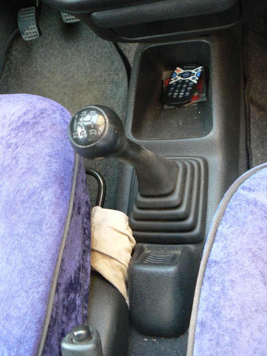

mikolli Odesláno 4. srpen 2012 Odesláno 4. srpen 2012 dobry den kolegove chci se zeptat na vyměnu originalni řadičky jestli stim ma někdo skušenosti a muže mě poradit jak ji vyměnim za jinou skoušel sem ji otačenim od šroubovat ale aj ten plast nebo co toje se kroutil stim tak to nešlo tak prosim o radu jak ji sundat teda Citovat
Raweon Odesláno 4. srpen 2012 Odesláno 4. srpen 2012 jo tak jak rika jeny, neni tam zavit je tam jenom prijelena na drazkovany tyci, pritom tahani stim skus kroutit pude ti to lip:) Citovat
mikolli Odesláno 4. srpen 2012 Autor Odesláno 4. srpen 2012 tak že stči ji vytahnout a kdyš ji vytahnu da se tam pak ještě vratit nebo se cela nak zniči Citovat
Raweon Odesláno 4. srpen 2012 Odesláno 4. srpen 2012 jo da se vratit, ale bude se ti tocit dokola tak tji prilep treba silikonem Citovat

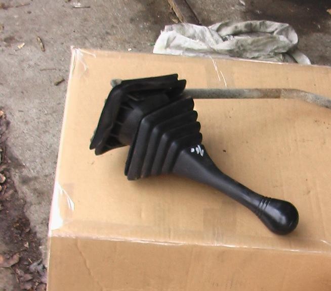

mikolli Odesláno 12. srpen 2012 Autor Odesláno 12. srpen 2012 u tej řadicky sundam jen hlavyci nebo aj s tim gumovym pytlem Citovat
neutral Odesláno 12. srpen 2012 Odesláno 12. srpen 2012 Sundat to musíš komplet celý, je to jeden kus. [upravil dne 2.10.2012 22:27 od neutral] Citovat
Benz106Rallye Odesláno 2. říjen 2012 Odesláno 2. říjen 2012 jj je to jeden kus a bacha at si to dole nerozthneš protože tam je ten jeden kus zaháklej za ten plast dole . Citovat
