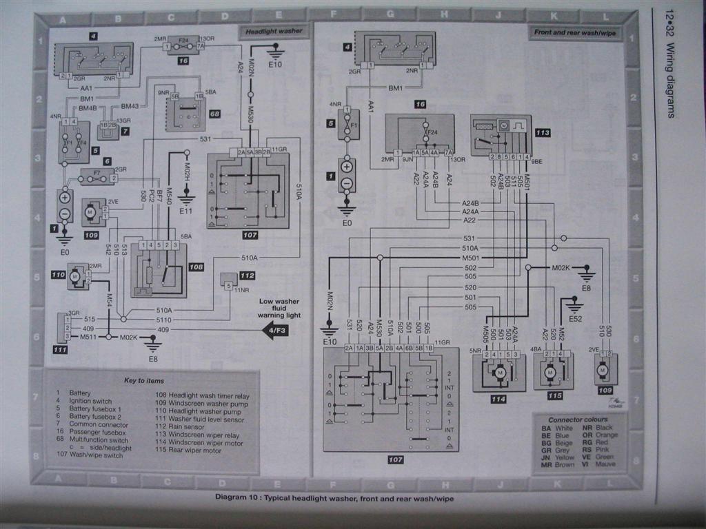

punkac Odesláno 4. srpen 2012 Autor Odesláno 4. srpen 2012 už si to moc nepamatuju, relé může být buď na motorku stěrače, nebo tam kde jsou pojistky pod volantem, nebo za klouboukama předních tlumičů, nebo ve skříňce pojistek vedle vzduchového filtru v motorovém prostoru. Níže máš schéma pro stěrače a ostřikovače. Citovat
punkac Odesláno 4. srpen 2012 Autor Odesláno 4. srpen 2012 takže pojistka by měla být F24 tmavězelená 30 amper umístěná v pojistkové skříni pod volantem Citovat

profesor 52 Odesláno 4. srpen 2012 Odesláno 4. srpen 2012 to schéma je mi na nic mám knížku, JAK NA TO a tam je to česky jinak dík Citovat
punkac Odesláno 4. srpen 2012 Autor Odesláno 4. srpen 2012 no tak promiň, ale pro základní seznámení se schématem snad jednoduchá angličtina není probém Citovat
