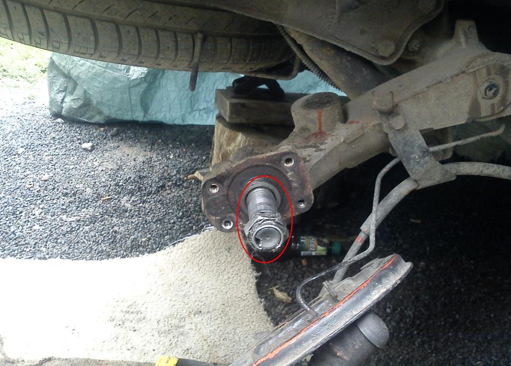

Zdravim, nevíte jak se vyndavá čep nápravnice? Měl ste s tim už někdo zkušenosti?
Nevim jestli se to tak přesně jmenuje tak radši přikládám foto.
Já jsem to dělal dvěma zbůsoby:
1. Přes měkčí předmět (deska) vytloukat. Někdo druhým velkým kladivem tlačí zezadu do ramena kvůli úderům (jehličkové ložisko ;) ). Pokud se stane, že se konec trochu rozklepne, dá se zabrousit. Hlavně nezdeformovat závit.
2. Povedlo se mi zepředu upnout velký stahovák, a pak jsem to trnem vytlačil. Výhoda je, že na to stačí jeden člověk :)
