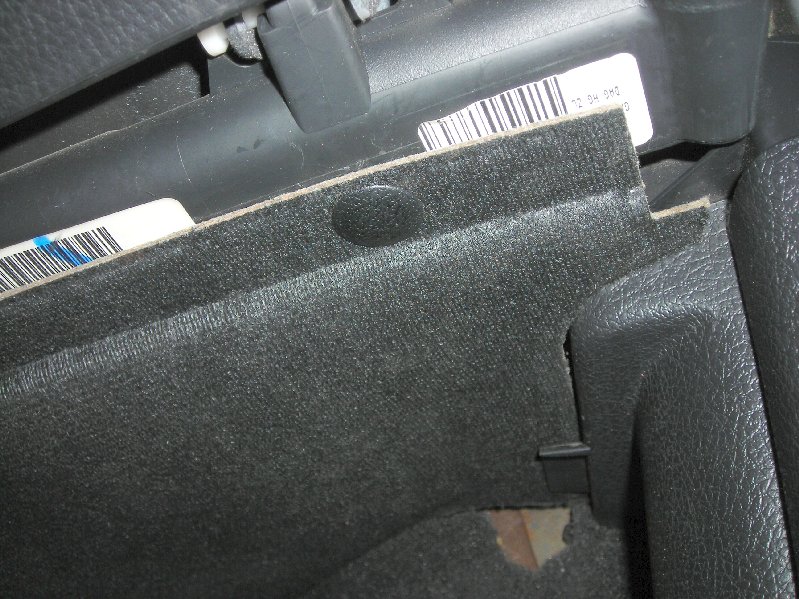

Lihous Odesláno 28. červenec 2012 Odesláno 28. červenec 2012 Tak jsem se konecne dostal k vycisteni /\"desinfekci\"/ klima. Predne prosim pokud ma nekdo nejake napady pripominky - sem s nima. Zacneme odmontovanim polstrovani pod odkladaci schrankou celkem tri \"spuntiky\" Citovat

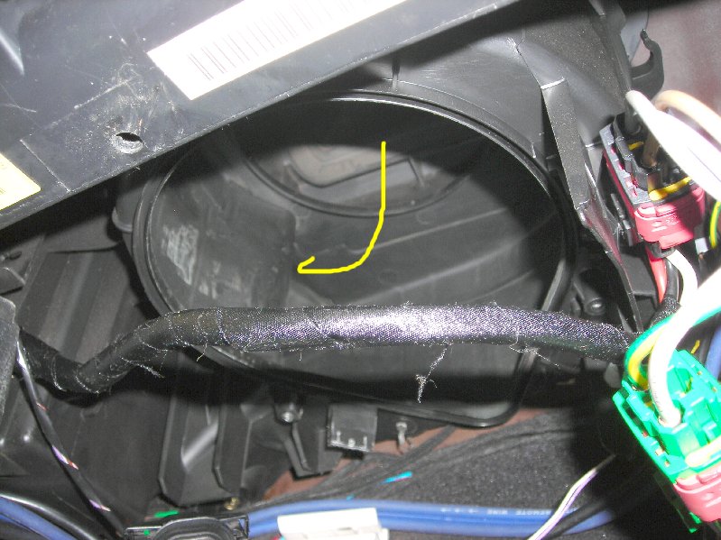

Lihous Odesláno 28. červenec 2012 Autor Odesláno 28. červenec 2012 Po demontazi polstrovani nas bude zajimat vse v zlutem krouzku A dale smer ruzove sipky Bude potreba orisek cislo 6 alespon u nasi klima. Citovat

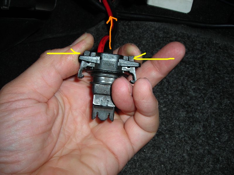

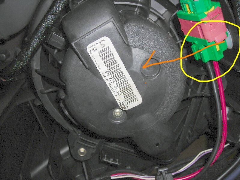

Lihous Odesláno 28. červenec 2012 Autor Odesláno 28. červenec 2012 Konektor napajeni motoru zmackneme viz zlute sipky a vytahneme viz oranzova sipka Citovat

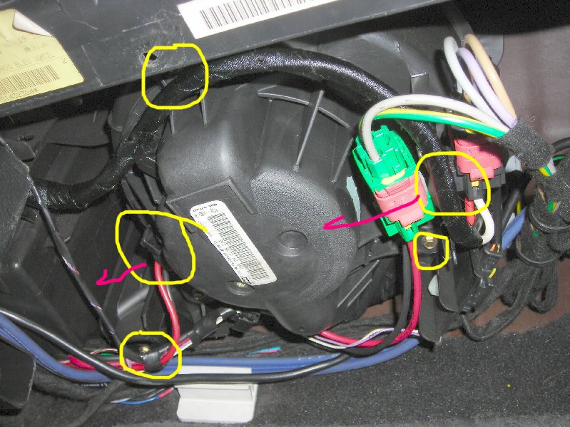

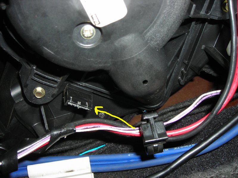

Lihous Odesláno 28. červenec 2012 Autor Odesláno 28. červenec 2012 Dale vytahneme prichytku ele.instalace Citovat

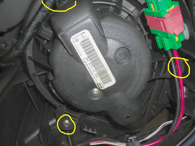

Lihous Odesláno 28. červenec 2012 Autor Odesláno 28. červenec 2012 A zelenou kostku / prekazi pri vyjmuti motoru Citovat
Lihous Odesláno 28. červenec 2012 Autor Odesláno 28. červenec 2012 Dale odsroubujeme tri srouby a vyjmeme motor Citovat
Lihous Odesláno 28. červenec 2012 Autor Odesláno 28. červenec 2012 Nyni nas zacne zajimat prostor viz sipka Citovat

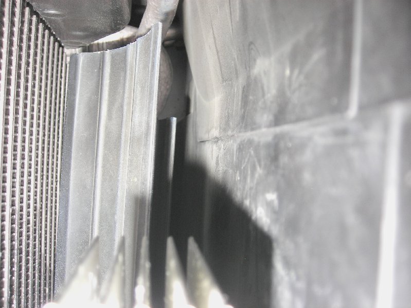

Lihous Odesláno 28. červenec 2012 Autor Odesláno 28. červenec 2012 Pokud mate neco jako endoskop naskne se pohled podobny teto fotce. Kde dole uprostred je chladic regulatoru otacek v levo radiator prepazky ...... Citovat

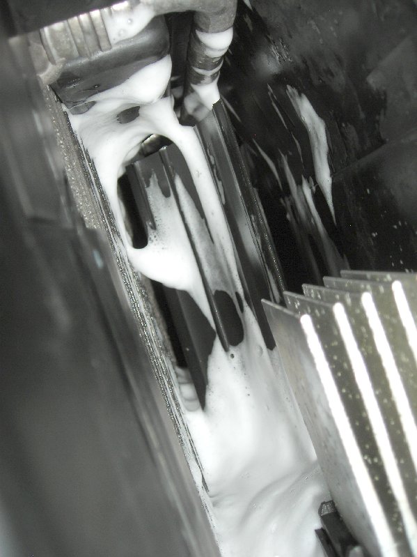

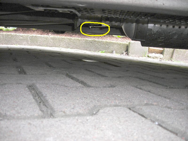

Lihous Odesláno 28. červenec 2012 Autor Odesláno 28. červenec 2012 Sam za sebe pouzivam aktivni penu a tu nastrikam vsude kam jen to jde. Tedy do prostoru radiatru za prepazky do vydechu v palubni desce i dole. Pokud je odtok Ok tak nedemontuji bocni plast abych se dostal k odtokove hadici. Poznam to ze vyteka pod auto cistici pena viz foto. Citovat
Lihous Odesláno 28. červenec 2012 Autor Odesláno 28. červenec 2012 Takto to vypada asi po 5min na vyparnicich. Citovat
