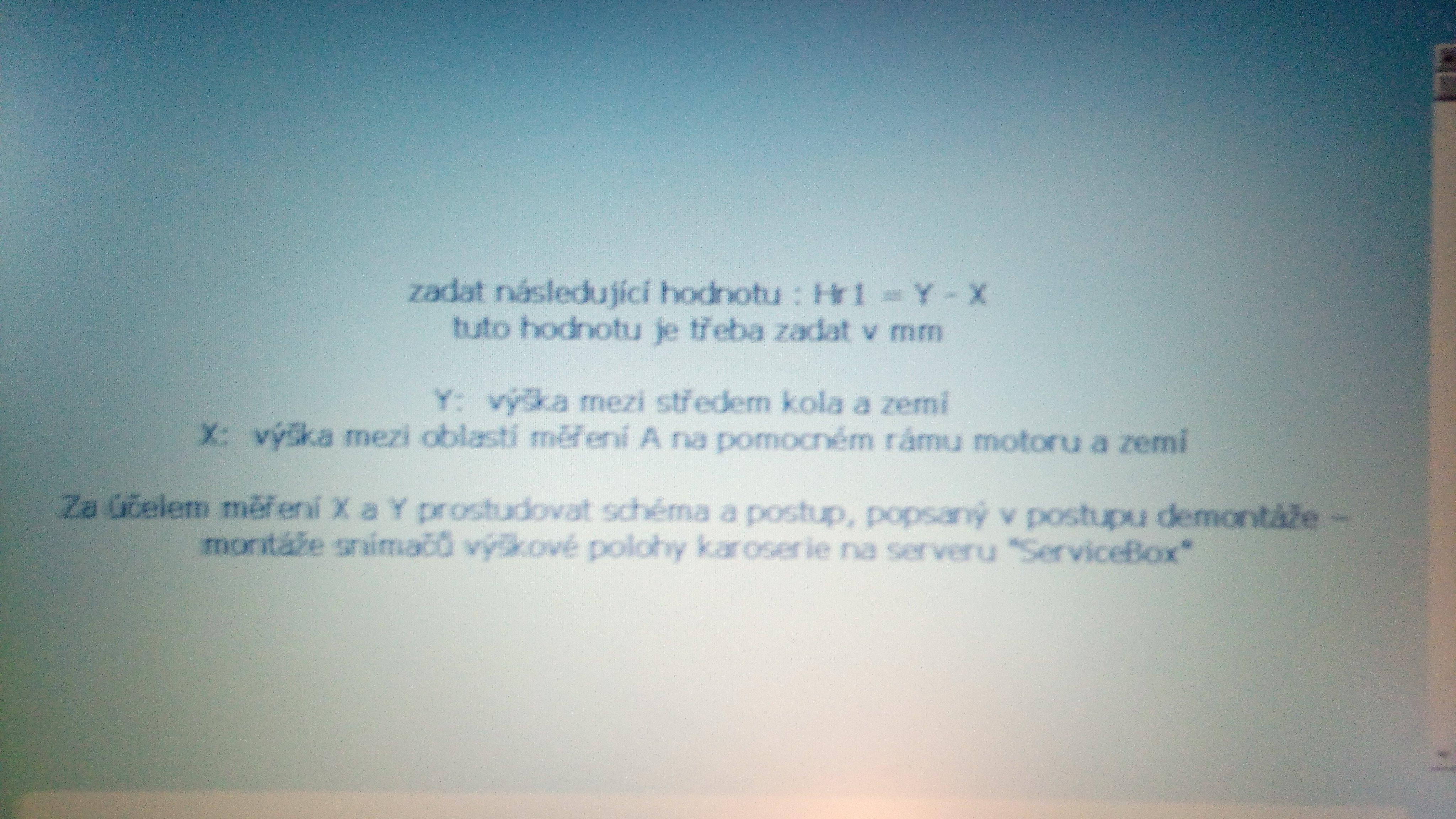

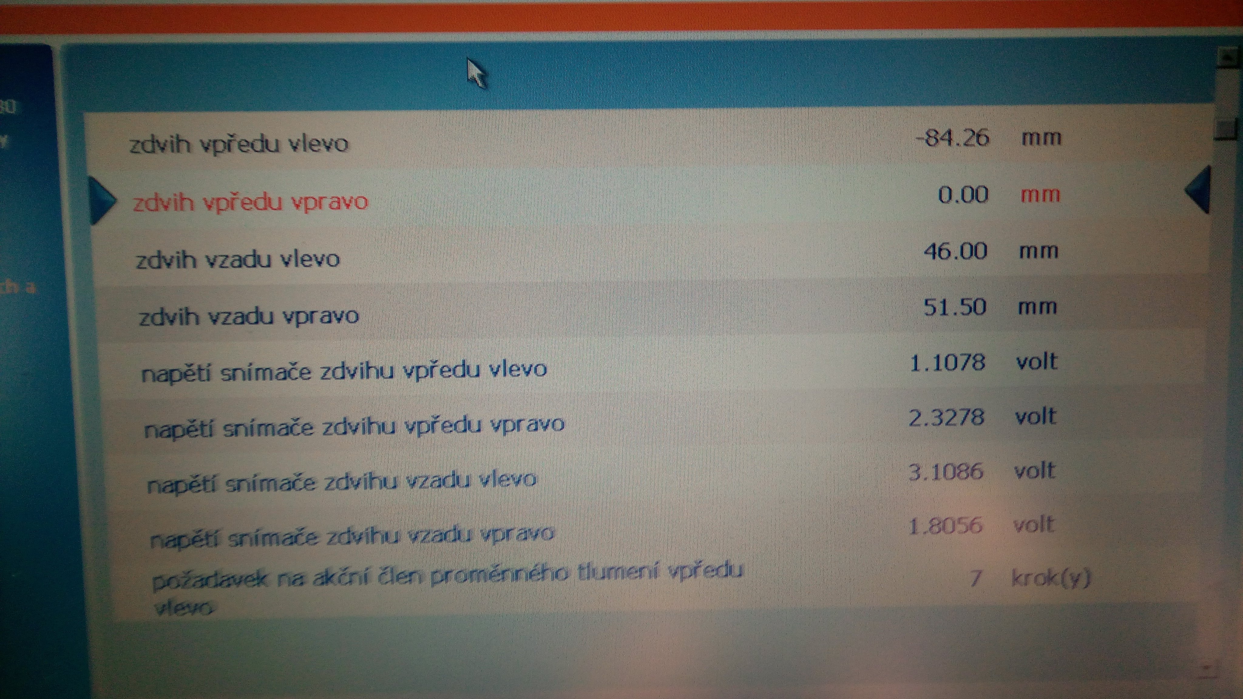

Pajtyi Odesláno 13. květen 2018 Sdílet Odesláno 13. květen 2018 (upraveno) Tak som to pozeral cez diagnostiku.Vsetky 4 vysky sa menia pri pohupani autom len su tam vseliake vysky.Vies dat presny postup kde merat a ako tie vysky vypocitat?prikladam fotky z diagnostiky.Pripadne vedel by niekto poslat fotku z diagnostiky ze on tam ma ake vysky? Keby som ich zadal mozno by to tak bolo dobre aj umna nie? Upraveno 13. květen 2018 uživatelem brixtr necituj předchozí příspěvek Citovat Odkaz ke komentáři Sdílet na ostatní stránky More sharing options...
Agrafik Odesláno 13. květen 2018 Sdílet Odesláno 13. květen 2018 -84 mm, to kolo musí viset ve vzduchu? Citovat Odkaz ke komentáři Sdílet na ostatní stránky More sharing options...
Pajtyi Odesláno 13. květen 2018 Sdílet Odesláno 13. květen 2018 Auto stalo na rovine.Myslis ze staci zadat vysky alebo bude problem okolo tycky snimaca? Citovat Odkaz ke komentáři Sdílet na ostatní stránky More sharing options...
Peugeot 508 SW Odesláno 14. květen 2018 Sdílet Odesláno 14. květen 2018 Ahoj keď sa pozrieš na snímač,tak ramienko snímača by malo byť otočené k motoru , do stredu auta ,nie ku kolesu a preto máš také zápornú hodnotu. Ja som mal takto otočené 3 snímače a stále ukazovali -250 . Citovat Odkaz ke komentáři Sdílet na ostatní stránky More sharing options...
Agrafik Odesláno 14. květen 2018 Sdílet Odesláno 14. květen 2018 JJ. Pokud se v tom nějaké jelito vrtalo a bylo mu jedno, proč tam nějaké tahlo a snímač je. V každém případě je dobré ty klouby promazat, rády v tom plastu zareznou. Citovat Odkaz ke komentáři Sdílet na ostatní stránky More sharing options...
