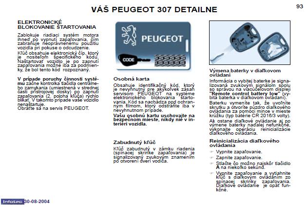

Bronak Odesláno 19. červenec 2012 Sdílet Odesláno 19. červenec 2012 Nemá tu někdo návod jak spárovat dálkový ovladač s autem ? V autě není bohužel uživateslký manuál, nebo příručka. Citovat Odkaz ke komentáři Sdílet na ostatní stránky More sharing options...
pipistrel Odesláno 20. červenec 2012 Sdílet Odesláno 20. červenec 2012 snad pomoze toto. a cely manual tu http://public.servicebox.peugeot.com/ddb/ Citovat Odkaz ke komentáři Sdílet na ostatní stránky More sharing options...

Sharan.jo Odesláno 22. červenec 2012 Sdílet Odesláno 22. červenec 2012 Půjde spárovat dálkové ovládání v klíči z jiné 307 s mým autem ? Podle návodu jsem to zkoušel, ale nefunguje. Přemontoval jsem tištěný obvod do klíče od auta, takže imobilizér zůstal původní. Díky za odpověď. Citovat Odkaz ke komentáři Sdílet na ostatní stránky More sharing options...
