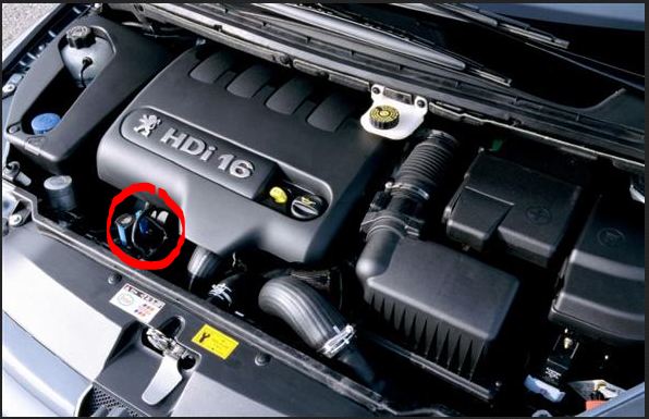

cambi Posted July 10, 2012 Share Posted July 10, 2012 Toto je vec, ktoru som riesil aj ja...prisiel som do servisu doplnit klimu, a potom to zacalo...po doplneni sme nastartovali, a teraz pride prekvapko, ventilator sa netocil. Po chvilke sa zapol a hucal ako blazon. Ma totiz 2 rychlosti. Vysoku a nizku. Ta nizka by mala bezat stale, pretoze to pomaha samotnemu motoru a vysoka prepne az vtedy, ak treba opat viac chladit. Tak som to pochopil. Ak tak ma vyvedte z omylu. Pri uzavere kapoty je spinac, ktory sme vybrali, precistili a dali naspat. Doteraz bez problemu Quote Link to comment Share on other sites More sharing options...

koblih69 Posted July 17, 2012 Share Posted July 17, 2012 Spínač si od někoho půjč. Dá se tam namontovat bez vypuštění chladiva. Trvá to jen pár minut. Je pod ním ventilek takže nehrozí únik. Quote Link to comment Share on other sites More sharing options...
5r.kubak Posted August 1, 2012 Share Posted August 1, 2012 Kde přesně je ten spínač? Klima mi zlobí podobně, ale k žádnému výsledku jsem se zatim nedobral.. Je to to to??(viz obrázek) Quote Link to comment Share on other sites More sharing options...
